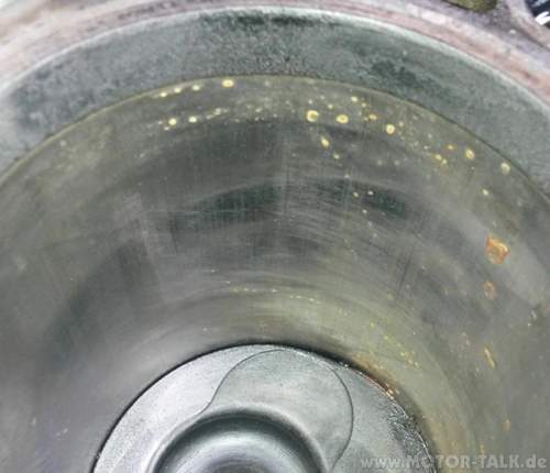

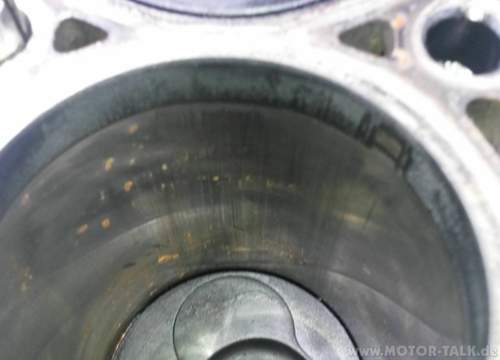

so, hab mir mal den zylinder genauer angeschaut und der hat eindeutig einen kolbenklemmer, sprich lief weiter auf drei zylindern.
der instandsetzer würde fürs wieder zusammenbauen der reparierten teile rund 1600€ nehmen,
aber wird wissen nicht wie es zu klemmer gekommen ist.
garnicht so einfach das ganze

Mögliche Ursachen des Schadens:
AGR pumpt Wasser in den Zylinder
Die Tandempumpe pumpt Diesel ins Motoröl
Der DPF verstopft und das Diesel zum freiheizen wandert auch irgendwie ins Öl.
Wasserkanal ist im Kopf gerissen und pumpt Wasser in den Zylinder.
Da es keine Ölstandsmeldung gab, schliesse ich mangels Öl aus.
Mir sagte der herr von audi, ich solle mir einen gebrauchten mitbringen und die bauen den dann ein und zeigte auf einen S4 wo der gebrauchte V6 daneben stand.
Fresser
Fresser2

Übrigens, den Bildern nach zu urteilen hattest du wohl Wasser im Zylinder. Darauf hin ist der Schmierfilm abgerissen und der Kolben hat sich verklemmt.
Man müsste den / die Zylinder mit einer Innen-Messuhr vermessen, um sagen zu können, ob noch auf das nächste Übermaß aufgebohrt und gehohnt werden kann. Auf den Bildern sieht man leider nicht wie krumm der Zylinderwand tatsächlich ist.
