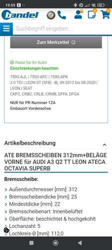

Hallo Forum, mein Vater (gelernter Kfzler) und ich wollen die Bremsen an meinem 5F selber wechseln.
Wenn ich jetzt bei einem Online Verkäufer meine HSN eingebe und mein Fahrzeug auswähle passen dann alle angezeigten Teile oder muss ich noch auf was bestimmtes Achten ?
Welcher Hersteller ist Preis/Leistungsmäßig am besten ?
Vllt gibt's ja einen Geheimtipp. Schöne Grüße🙂

Du bist doch hier schon auf den entsprechenden Thraed mit der Frage nach den Bremsen PR Nr. hingewiesen worden. Warum nutzt du den nicht ? Hier handelt es sich um einen netten User der dir anhand der VIN/Fgst.Nr. die PR Nr. nennt. Damit kann man dann verbindlich/problemlos die Größen ermitteln !
https://www.motor-talk.de/forum/pr-nummern-in-erwin-t7316890.html

Kannst nach PR Codes suchen, mehrere Seiten bieten siche Suche an.
Bei Bandel steht's dabei. Kannst danach auch suchen. Aber Achtung. Keine Premiumhersteller kaufen. Die könnten mit Farbe lackiert sein und die Felgen zum wackeln bringen🙂 haha. Hatte es mit Kollegen schon drüber. Das ist das große Problem von Foren. Jeder kann Unwissen verbeiten, ohne dass es kontrolliert wird....

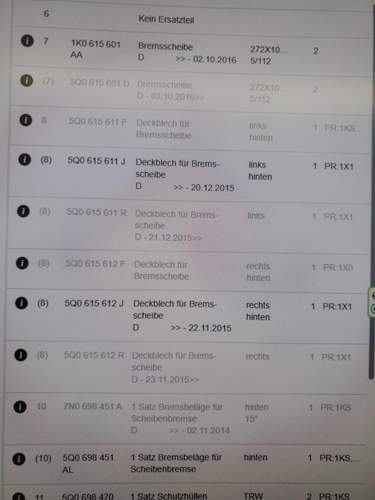

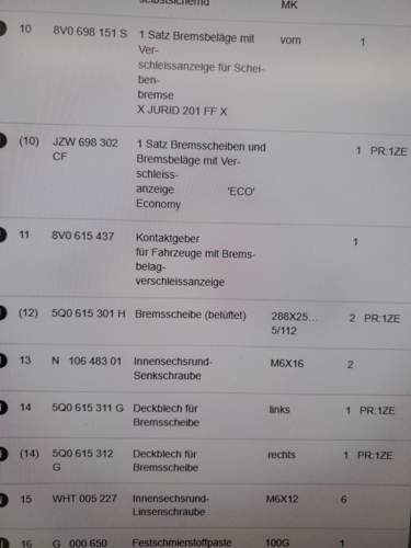

@Basti55758 schrieb am 12. März 2025 um 19:29:07 Uhr:
Nützt die Nummer was für diese Codes zu ermitteln ?
Vorn
Hinten
Mega, also stimmen meine genannten Werte. Hinten 272er vorne 288er.
PR Nummern sind 1KS und 1ZE
