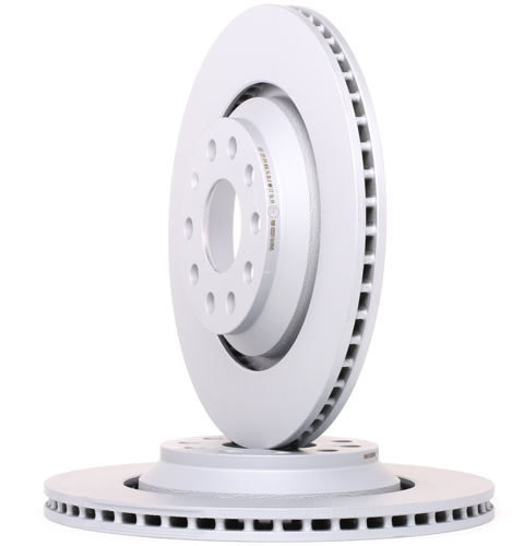

Und keiner sagt was von Farbe?? das ist ja kein grauer Lack, damit es besser aussieht.

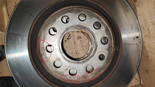

Deine Meinung ändert nicht die Tatsachen. Habe vergessen zu erwähnen, dass das Zeug auch an den Radnaben kleben bleibt, Drahtbürste+Akkuschrauber lösen das problem.
Mittlerweile gibt es hochauflösende Bilder von den Bremsscheiben, da sieht man tatsächlich kein Metall . sondern ist alles 100% mit einer silbernen oder grauen Farbe beschichtet.
Überreste sind noch auf den bildern zu sehen. Die Rückseite ist auch verrostet - trotz dieser Beschichtung.
Diese Farbe ist einigermaßen Temperaturbeständig.

Deine Meinung ändert nicht die Tatsachen. Habe vergessen zu erwähnen, dass das Zeug auch an den Radnaben kleben bleibt, Drahtbürste+Akkuschrauber lösen das problem.  Mittlerweile gibt es hochauflösende Bilder von den Bremsscheiben, da sieht man tatsächlich kein Metall . sondern ist alles 100% mit einer silbernen oder grauen Farbe beschichtet.  Überreste sind noch auf den bildern zu sehen. Die Rückseite ist auch verrostet - trotz dieser Beschichtung. Diese Farbe ist einigermaßen Temperaturbeständig.
Gut dann macht einer der führenden Hersteller von Bremsscheiben seit Jahrzehnten einen großen Fehler.
Also das ist keine Farbe. Das ist eine Schutzschicht. Diese muss man weg bremsen. Das dauert 30 Sekunden. Die restliche Scheibe bleibt beschichtet.
Jede Radnabe sollte bei einem Wechsel gesäubert werden und metallisch blank sein. Die Radnabe sieht bei anderen Scheiben teilweise schlimmer aus, da mehr Rost entsteht.
Aber um es abzuschließen, du kaufst kein ATE. Das haben wir verstanden. Ändert aber nichts an der Tatsache dass ATE mit die besten Bremsen herstellt. Das sag nicht ich, das sagen die Tests von ADAC und co.
Aber ich bleib dabei, bitte keinen Unsinn über ein Produkt verbreiten, wenn es absolut haltlos ist.

Alufelgen auf neue beschichteten ATE Bremsscheiben drauf, neue Beläge auch dabei. Probefahrt wie immer, Gott sei dank nur die Hinterachse habe ich getauscht.
Auf dem Weg zurück immer noch komisches verhalten beim Bremsen. Daheim kontrolliert...das Zeug verstopfte die Rillen in den Bremsbelägen und hatte sich auch aif der ganzen Oberfläche verteilt. An der Bremsscheibe wo Felge mit Kontakt hatte, blieb etwa die Hälfte an der Felge kleben, die andere Hälfte an der Bremsscheibe.
Somit ist die Kontaktfläche auf der Felge noch auf der Bremsscheibe eben. Von der Alufelgen habe ich es mit Schraubendreher wegkratzen müssen, da ich keine Drahtbürste hatte, die Aluminium nicht mit holen würde.
Ja, die Ränder wurden wirklich eiern, hätte ich diese Farbe nicht entfernt. Das Zeug isoliert sogar die Bremsscheiben von den Felgen, somit kan die Bremsscheibe weniger Abwärme an die Felgen weitergeben. Wer mehrmals aus 250kmh stark Bremsen müsste, kennt das Wort "Fade".
Zur Zeit gibt es zB auf Autodoc nur die eine Version für mein Auto, von deren ich Bilder gepostet habe, und zwar von den neuen so wie abgenutzten Scheiben.
Das Thema ist somit beendet, hast nie Fakten geliefert. ATE steht da auf Nummer 1 wegen geringerem Staub....da war kein Unterschied zu den anderen Herstellern.
Die Bremsscheiben von ATE wären ohne diese Beschichtung genauso gut wie von Brembo oder anderen Herstellern. Rosten tun die genauso gut, wie man den Bildern entnehmen kann.

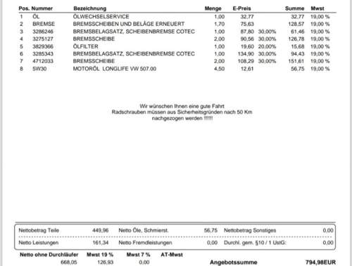

Habe einen kompletten Satz von Textar für 181€ bestellt.
Wenn ich ehrlich bin hatte ich den sogar schon gestern bestellt bevor ich diesen Thread gemacht hatte. War etwas voreilig. Stornieren ging nicht mehr. Die Teile dürften morgen oder übermorgen kommen. Werde dann den Durchmesser der Scheiben vergleichen sollten die gleich sein müssten sie ja passen.
Hatte heute aus Interesse mal noch bei meiner Freien Werkstatt angefragt. Die immer sehr gute Preise hat. Als er dann sagte der komplette Wechsel kostet 689 € habe ich schon gewaltig gestaunt.
Img-20250310-wa0006
Laut dem Angebot kosten die Teile ja über 500€ inkl. MwSt.
Wie kann das sein ?
So ist es bei Öl ja auch. Die haben da riesen Tonnen mit einem Mini Literpreis und die zahlst bei einem Service utopisch viel für den Liter. Ist halt einfach immer Recht teuer in der Werkstatt. Deshalb kann man froh sein, wenn man es selbst machen kann.
@Basti55758 schrieb am 10. März 2025 um 19:59:55 Uhr:
Wie kann das sein ?
Stundenlohn 90Eur aufwärts, dazu kommen manchmal doppelte Preise an dem Materialwert. Audi/VW Logo kostet halt mehr.
Wie Nighthawk sagt, die Werkstatt hat mehrere 120L oder sogar 200L Fässer, wo Literpreis vielleicht bei 4~6 Euro liegt. Ich zahle auf Amazon ca 9Eur per Liter wenn es 5L Kanister ist, und glaube um die 7Eur/L wenn ich 20L Kanister holen würde. Macht für mich persönlich keinen Sinn, da ich Altöl in den gleichen Kanistern abgebe, in denen ich es gekauft habe.
Das ergibt in meinem Fall, Ölwechsel in der Werkstatt bei knapp 220Eur, und daheim bei ca 65Eur.
Der Ölwechsel kostet ja nur 120€ daran sieht man ja das die Preise dort völlig in Ordnung sind. Aber das die Teile für Bremse so teuer sind macht mich stutzig. Rufe da morgen nochmal an und frage ob er sich da nicht verrechnet hat.
