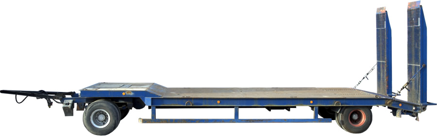

Nun meine Frage: Da solche Aktionen nicht ganz billig sind, haben wir uns die Frage gestellt, ob es nicht einen geeigneten Anhänger gibt, den man aufbauen oder anpassen kann. Die zu transportierenden Fahrzeuge sind zwischen 7 und 12 Meter lang und zwischen 7 und 11 Tonnen schwer. Die Breite beträgt 2200 mm.

Moin! Also für mich wäre zudem auch die Ladehöhe wichtig.. der Anhänger deines Freundes scheint noch okay zu sein. Wie Ladet ihr die denn auf bzw ab? Habt ihr da "nur" diese Schienen? Ich würde was in Richtung Tieflader empfehlen. Womit wollt ihr den Anhänger denn ziehen?

Ich stelle mir als Idealfall in der Tat so eine Art Tieflader vor, wo man Profile anstelle von Schienen aufschweißt und eine kleine Rampe zum Auf- und Abrollen baut oder das Gleis entsprechend anhebt, so daß es in der passenden Höhe zum Tieflader liegt.

Es gibt durchaus Spetzialauflieger die zu den Verschiedensten zwecken eventuell sogar noch durch einsetzen von Modulen verlängerbar sind... Schwertransportfirmen haben sowas und die kann man wenn die ausrangiert werden auch günstig käuflich erwerben. danach würde ich mal suchen oder recherchieren.. die Zugmaschinen ( handelübliche Sattelzugmaschinen könnte man auch kaufen ggf mit grüner zulassungsnummer ) oder mieten , die sollten aber mit der erforderlichen Hydraulik ausgestattet sein... Jol.

Ja okay die Höhe wird wohl dann kein Problem. Die Art des Tiefladers wohl auch nicht, wenn ihr einen LKW mieten wollt. Bleibt noch die Frage "Wie". Es gibt Luftgefederte Tieflader, die man entsprechend "kippen" kann, dass die Wagen losrollen. Wird aber dementsprechend ins Geld gehen glaub ich. Falls die Wagen, Locks etc. immer die selbe Breite zwischen den Rädern haben, was ich nicht denke, kann man die Schienen auch auf Fläche des Tiefladers schrauben, denke ich. Man kann sie aber auch variabel in der Breite montieren sodass du sehr flexibel bist. Vielleicht findest du auch einen Tieflader, dessen Rampen man auch in der Breite verschieben kann.

Das bedeutet also, dass bei einem Anhänger mit Schienen diese einerseits in der Weite verstellbar sein müssen, andererseits aber auch wieder so fest, dass das transportierte Fahrzeug nicht herumeiert.
Wenn möglich, solltet Ihr nach ausgemusterten Sattel-Tiefladern schauen, da kann man u.U. mehr machen. Voraussetzung ist natürlich ein geeignetes Zugfahrzeug. Mit dem Trecker geht da nichts. 😉
Sattel ist glaube ich echt die beste Lösung. Besonders wegen der Länge... 12m Gliederzuganhänger+ Motorwagen sollte die 18m Marke ja nicht überschreiten

Ich sehe die Schwierigkeit mit dem Satteltieflader, da man immer die gleich ein Zugfahrzeug mit beschaffen muß ( und unterhalten). Die Gedanken gingen eher dahin, das man einen Hänger hat und "irgend einen Laster vorspannen" kann, der gerade da ist. Eben das man flexibel ist.

Auflieger wäre auch meine Idee, die Idee mit den aufgesetzten Schienen ist auch bei verschiedenen Spurweiten noch sinnvoll, man kann ja mehrere Schienen parallel aufsetzen und spart so einen Boden zwischen den Schienen, wenn man dann noch die Räder am Ende des Aufliegers abnehmen kann oder um 90° Seitwärts wegschwenken kann, sollte es sogar möglich sein an ein vorhandenes Schienenstück mit wenig Adapter direkt anzudocken und somit vom Auflieger abrollen und später wieder aufrollen kann. Guter Fahrzeugbauer sollte so etwas bauen können und wer weiß - evtl. macht es einer auch mit Spendenanteil, so das es nicht übertrieben teuer wird. Man muß bedenken, wenn man so eine Möglichkeit mit Abrollen nutzen kann, kostet es nicht jedes mal den Telekran, der mit Traversen etc. auf- und ablädt, was auf Dauer auch ins Geld geht. Als Tieflader habe ich ähnliches schon bei einer größern Strassenbaufirma gesehen

Ich meine er habe gesagt, er wolle die zugmaschine mieten und nur den Hänger kaufen. Wie wäre es denn mit einem low liner auflieger (offen) ? Damit hast du alle Wünsche die geäußert wurden abgedeckt oder?

Nun ich hatte mir irgendwie eine Mischung von dem:

Ja das sind normale tieflader. Nur der kleine wird bestimmt nur 11t laden dürfen und wird auch zu kurz sein, oder? Wenn beim anderen die Maße passen (länge),und dich die unebenheiten nicht stören (über vorderachse), sieht das doch gut aus. Anpassen kannst du bei jedem vernünftigen Fahrzeugbauer bzw selbst, wobei ich mir nicht sicher bin ob eine Änderung evtl vom TÜV abgenommen werden muss?

Du solltest dir schon mal im klaren darüber sein ,was du transportieren willst. Die verlinkten Anhänger und Tieflader eignen sich teilweise zum Transport vom Minibaggern ,aber auch der "tieflader gross" reicht bei weitem nicht für deine Fzge aus. Es hat schon mal jemand geschrieben : Ausschliesslich ein Auflieger kommt in Betracht ,da du nur damit eine Ladungslänge von 12 m realisieren kannst.
