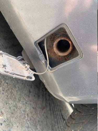

Der Besitzer meint die Wagenheberaufnahmen hätten Flugrost, ist das ein schlechtes Zeichen?
Wenn es nur Flugrost ist, dann ist das bei einem fast 30 Jahre alten Fahrtzeug kein schlechtes Zeichen. Ob es aber nur Flugrost und nicht mehr ist, wird man erst bei näherer Besichtigung des OldDaimler feststellen können.

Hab sogar Bilder bekommen, was sagt ihr zum Zustand?

Das ist nicht nur Flugrost, sondern da wurde möglicherweise bereits früher mal geschweißt und nun könnte da eine neue Revision anstehen, weil eventuell bereits tragende Teile angegriffen sind. Das müsste man dann halt vor Ort genauer untersuchen.

Dass mit den Leisten ist jetzt nicht so tragisch, aber die Aufnahmen machen mir schon Sorgen🙁
Zu den Wagenheberaufnahmen: für mich sieht das auf Bild 2 bis 4 schon nach mehr als oberflächlicher Korrosion aus. Da ist das Material, wenn der Rost dauerhaft entfernt wird, schon arg dünn. Und wichtig ist ja auch der Zustand von unten an den Wagenheberaufnahmen. Wenn Schweißarbeiten für Dich ein NoGo sind, dann suche besser weiter.
NoGo nicht, aber ich müsste es machen lassen und nicht selber. Dementsprechend müsste ich auch wissen was sowas kostet.
Der Besitzer antwortet folgendes (Der Klassiker mit Meister Freund):
das ist nur Flugrost, ich hab da gegengehämmert, ist alles stabil, keine Spur von Durchrostungen! Und wenn da was gemacht wurde, dann hat das Mercedes gemacht! Beim Preis mache ich keine großen Schritte, das sag ich gleich! Als ich den gekauft habe hat mein Meister sich den ganz genau angeschaut, der früher bei Mercedes gearbeitet hat!
Das ist in meinen Augen nur blöde laberei..
Abgedroschen Phrasen,die letzten beiden sind unter Umständen durch klar durch behutsam Tasten sind die gut.
Mit ordentlicher entrostung ist da sicherlich ein Loch drinn.
Schwierig, machen lassen kostet halt immer ein bisschen Geld
Gerade um die abläufe am Unterboden rostet es oft durch.

Sollte der TE den Wagen in HH besichtigen und dann immer noch stark an dem Benz interessiert sein, kann er ja den ultimativen Test der Wagenheberaufnahme veranlassen: Einfach den Verkäufer bitten, den Wagen mit dem serienmäßigen Wagenheber soweit anzuheben, bis das Vorderrad keinen Bodenkontakt mehr hat. Wenn es da beim Anheben knirrscht und laut knarzt oder der Verkäufer sich weigert, den Test durchzuführen ........ ja dann ist Schweißen angesagt.
Wahrscheinlich hat er den Wagenheber schon entsorgt haha.

Hier noch zum Gugge, wie der worst case bei W201 mit durchgerosteten Wagenheberaufnahmen aussieht und wie man reparieren kann:
https://www.youtube.com/watch?v=aLc2-DTQgck
https://www.youtube.com/watch?v=bv-s9RK-TpY
https://www.motor-talk.de/forum/wagenheberaufnahme-durch-t7046486.html
Ich schätze in der Preisklasse < 9k € dürfte es so bei den meisten angebotenen W201 u. auch W124 aussehen, wenn diese noch keine größere Rostbehandlung hinter sich haben.
Gerade bei > 20 Jahre alten PKW gilt besonders: You get what you pay for (Qualität hat ihren Preis)
