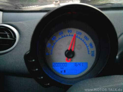

Ich hatte 3 fortwo benziner , die Meisten gehen zwischen 80 und 120tkm kaputt, natürlich gibt es ausnahmen. Die Diesel heben schon mal 200tkm.
Wenn du dir für noch weniger Geld was Ordentliches, mit normaler Schaltung, und doch einen Smart kaufen möchtest, dann bleibt nur der forfour 1,5cdi übrig. Meiner hat bis 300tkm gut gehalten, und die gibt es gerade für ca. 4-5000€.
200tkm
Wir sind hier bei einem Smart 451 und die gehen nicht pauschal zwischen 80-120tkm kaputt. Das sind überwiegend die alten Modelle bis 2007, nur damit jetzt keine Verwirrung entsteht.
Dennoch, man steckt in keinem Motor drin, mit jedem Fahrzeug kann man irgendwelche defekte bekommen. Selbst wenn sie Modelltypisch sind hat der Eine die Probleme früher der Andere dafür gar nicht.
Mein Smart 451 BJ 09 hat 80tkm hinter sich und ausser ABS Ringe und irgendwelchen Lager an der Vorderachse keine defekte gehabt.
