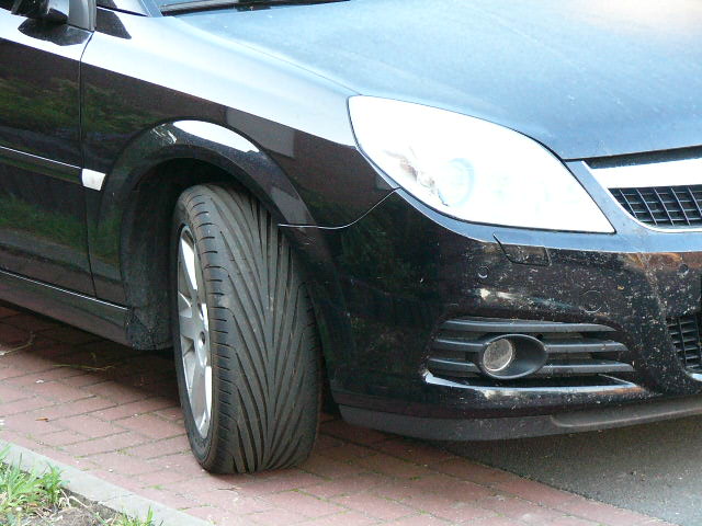

Ich würde gerne noch heute neue Sommerreifen bestellen.
Im Fahrzeugschein steht nur der Einterreifen drauf. Fahezeugbrief habe ich gerade nicht zur Hand.
Kann mir jemand sagen, welchen Reifenindex ich kaufen kann?
Ich habe einen Caravan mit dem 1.9-Dieselmotor. Die Reifengröße ist und wird bleiben 225/45/R17.

Wenn es um den Tragfähigkeitsindex (TI) geht:
abweichend von Angaben in den Papieren darf alles gekauft, montiert und gefahren werden, was mindestens der halben max. zulässigen Achslast entspricht.
Ab einer Vmax von 210 km/h sind Abschläge von einigen Prozent vorzunehmen. Das betrifft Reifen ab Geschwindigkeitsindex V.
Klick
Hier dürfte ein TI von "91" ausreichen.

Mein Problem ist dies:
Ich würde gerne mir den EAGLE F1 GS-D3 von Conti kaufen. Bei dem steht 91Y, bei der Serienbereifung steht 91W. Kann ich den trotzdem nehmen?
Y und W haben nichts mit der Traglast zu tun, sondern sind der Geschwindigkeitsindex.

Das könnte sehr sehr große Probleme geben 😁 😁

Ich tippe mal auf drohenden Sägezahn bei diesem Reifenprofil.
das zum Einen, zum Anderen wird er den bei Conti kaum kriegen
Wieso wird er den kaum kriegen ?
Wenn ich das hier die letzten Jahre so verfolge, ist gerade das V-Profil sehr anfällig dafür.

Ich tippe mal eher drauf, das er meint das der Reifen sehr schwer von Conti zu bekommen sein wird. Weil's ein Modell von GOODYEAR ist (zudem noch ein Auslaufmodell)

So lange hier keine verwertbaren Angaben zu Vmax und Achslast kommen, habe ich halt eine gängige Hausnummer genannt.
In einer älteren Preisliste werden 210 km/h bzw. 1100 kg angegeben. Damit ist alles besser als TI = 88 (560 kg) und SI = V (mit Speedlimiter reicht sogar H) ausreichend.
Mit den erwähnten 91Y ist man auf der sicheren Seite. Das Thema ist hier gut zusammengefaßt.
