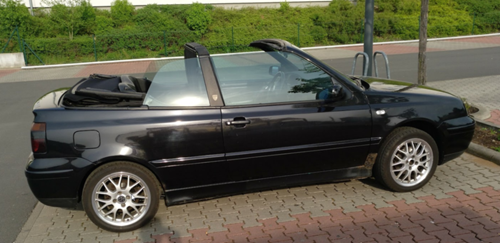

ok, es ist ein schwarzer geworden aber dafür ein 4er (BJ 98) und ein sogenannter Color Conzept mit 2.0er Motor und 16" BBS Alus. Verdeck im Top Zustand (mechanisch) und das schwarze Leder auch und das bei 195tkm.

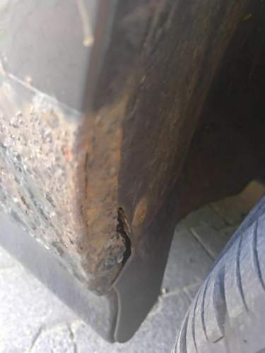

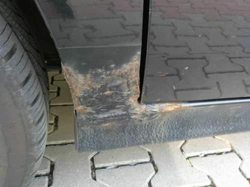

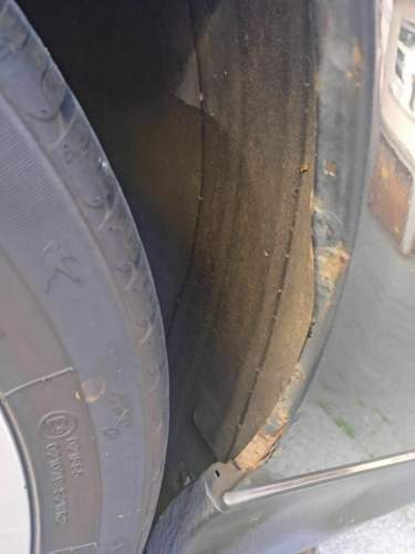

Leider ziemlich üble Rostschäden an beiden Schwellern vorne und hinten fängt es auch an. Dann am Heck unter derm Kofferraumöffner nochmal eine größere Stelle rostig und unter dem linken Heck-Scheinwerfer. Der Motor läuft nach dem Starten etwas "unrund" und braucht erstmal bissl Gas. Außerdem bissl Ölig oben. Den Rost muss ich machen und den Motor muss ich mir näher anschauen.
Dafür wurde viel gemacht, neue Bremsen überall, neuer Endtopf, Keilriehmen, Radlager, frischer Ölwechsel, neue Achsvermessung, neue Allwetterreifen, neue Batterie, neue Zündkerzen
Hat jemand eine Ahnung was die Reparatur der beiden Schweller ungefähr kostet wenn man das bei den typischen Lackdoktoren machen lässt?
Motor naja
2018-04-22-22-56-54-foto-google-fotos
Img-20180422-174740-189
Lackdotor?
Der Kotflügel ist durch und dann wurde der gebrutzelt. Das Blech wurde sogar an den Schweller geschweisst, obwohl da nen Spalt zu sein hat.
Wie sieht der Schweller auf der Unterbodenseite aus? Fotos?

so, nachdem ich jetzt ein wenig gefahren bin und der motor rund läuft (habe nur die drosselklappe gereinigt) geht es jetzt an die Optik. Anbei ein paar Bilder vom ist zustand.
Jetzt geht es an die Schweller und Kotflügel 🙂

Für mich sieht es aus als hättest du dir da ein Fass ohne Boden zugelegt, dafür war er sogar noch zu teuer, an den schwellern hat jemand ordentlich gepfuscht und die Bleche am Heck sehen auch gar nicht gut aus.
Ich will nicht wissen wie der an den stopfen am Unterboden aussieht und im Bereich des einfüllstutzen vom Tank.
