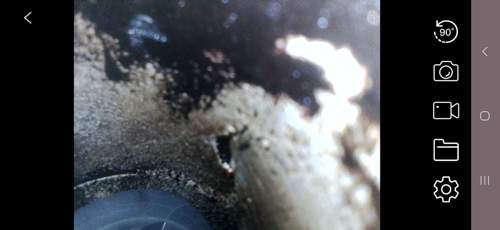

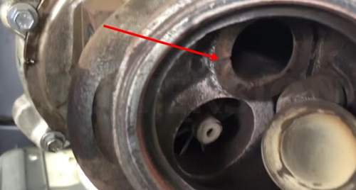

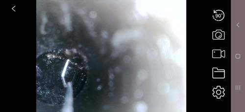

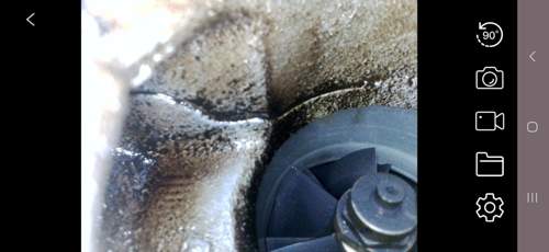

@comer352l
Hab vorhin mal geschaut. Der nippel ist noch da und scheinbar auch fest drauf. Hab ein Foto angehangen. Mit dem Draht hab ich mich vergewissert das es der nippel ist denn der ist so schwarz wie ein Loch was da wäre xD
Hab dann mal nach luftfilter geschaut, den würde ich ersetzen demnächst. Ist zwar nicht gut aber die matte sieht schon sehr schwarz aus.
Bin dann auch mal in den turbo rein von der ansaugseite. Hab ein paar Bilder angehangen. Bin mir nicht sicher ob es ein riss ist oder baulich bedingt.
Bild #211453546
Bild #211453549
Bild #211453552
Ah sorry ich seh grad, die app hat letzten teil vom post nicht mitgenommen.
Da sollte noch stehen "das Loch war da schon immer nehm ich an ...
@Faranos
Sieht komisch aus, aber ich denke das ist ein Gußfehler, kein Riss.

Du hast schon recht, es sieht nicht nach Riss aus, eher Bauartbedingt.
Aber auf dem dritten Bild das Loch... Das macht mir gerade mehr sorgen ^^
Die Gehäuserisse treten im allgemeinen abgasseitig hitzebedingt auf.
Wärst der erste der sie frischluftseitig hätte.
Turboladerriss
@Kodiac2
Ja das verstehe ich und darauf wollte ich nicht hinaus. Ich wollte auf das Loch im dritten Bild eingehen. Ich hatte im Post mit den Bildern noch einen Text in die größer und kleiner als Zeichen für Ironie in und Ironie off gesetzt aber das hat der Editor geschluckt und den Text dahinter entfernt ^^
Daher habe ich noch einen Post heute morgen geschrieben
@comer352l @Kodiac2
So war gestern in der Werkstatt auf der Bühne. Hatte auch die Bilder vom Turbo Ansaugseite mal gezeigt, Werkstattmeister meinte auch der muss neu.
