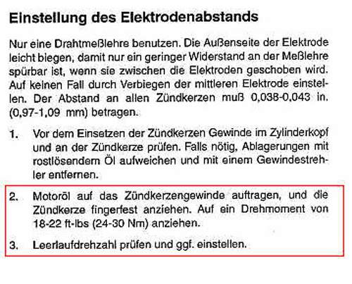

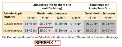

Vielleicht könnt ihr helfen, ich verwende immer ein bisschen Keramikpaste für das Gewinde der Zündkerzen und würde sie zukünftig gern mit dem richtigen Drehmoment anziehen.
Wie lautet der richtige Drehmoment-Wert?
Ich finde im Internet viele unterschiedliche Aussagen.
Sind 15-20 Nm richtig und ausreichend?
Danke.
Bild 1:Aus dem NGK-Heftchen
Bild 2: Aus dem Harley-Wartungsbuch
Ngk
Hd
@hddriver
Du merkst einen Unterschied (ich hab einen gemerkt😉).
Ich ziehe sie immer mit 30 Nm an.
