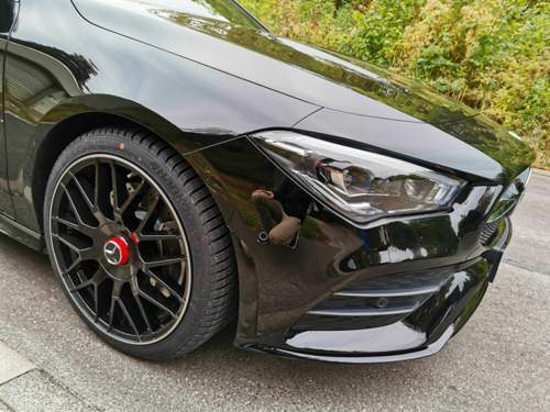

An all die, die schon einen CLA AMG 35 haben und ihn mit 19 Zöller aus dem Zubehörmarkt ausgestattet haben. Welche Felgen habt ihr? Ein paar Bilder wären auch schön.
Falls es bei den Rädern vom CLA 220 zum CLA 35 AMG keinen Unterschied gibt kann ich dir die Meisterwerk mw07 empfehlen. Habe die für den Winter. Dazu hatte ich schon mal einen Beitrag geschrieben 😉 Größe 8,5x19 ET45 5x112. Mit Originalbereifung.

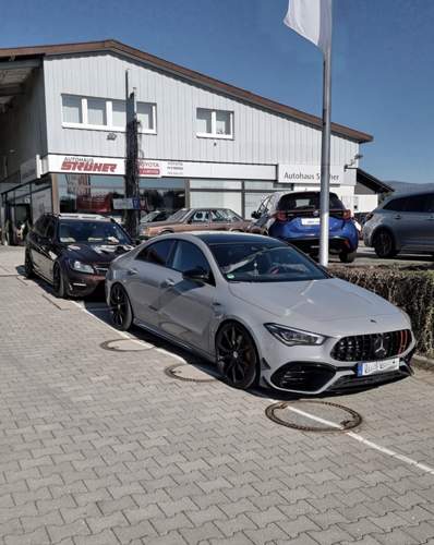

Habe diese hier Autec 8x19
.jpg

Halten die originalen Nabendeckel von MB gut an der Felge? Hab leider schon die Erfahrung gemacht, dass die Deckel nicht einrasten, deshalb frage ich.
Es gibt sozusagen zwei Deckel. Einen äußeren (Schwarzer Ring) und einen Inneren (Emblem). Den innen habe ich zum Beispiel getauscht und gegen die (fake) Mercedes Deckel. Das hält sehr gut. Einfach einstecken. Den äußeren Ring musst du richtig montieren damit er hält. Und zwar muss die Auskerbung gegenüber vom Ventil ausgerichtet sein. Dann kannst du den Deckel einfach andrücken. Hat bei mir aber auch leicht gewackelt. Durch leichtes drehen hält es dann. Bisher hab ich die Deckel nicht verloren 😁
