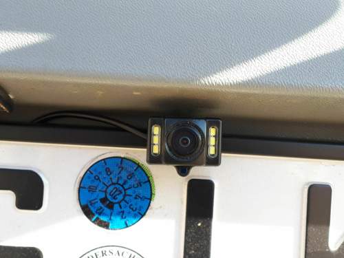

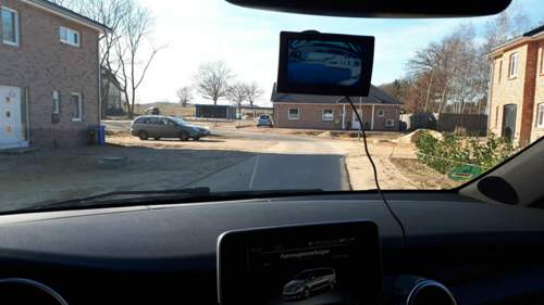

Ich hab mir hinten am Kennzeichen eine Kamera angebaut. Das Bild wird nach vorne über Funk übertragen. Den Wohnwagen seh ich im Rückspiegel, was neben dem Gespann ist in den Seitenspiegeln und was dahinter ist, im Monitor.
https://www.amazon.de/.../B07425TPBT
Bin echt zufrieden.
20190217-142400
Img-20190225-wa0036

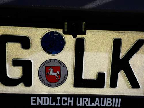

Hier noch eine Übersicht und ein Detailbild.
Hatte vorher Emuk Spiegel. Das war mir aber zu breit beim Fahren und man hat nicht gesehen wenn einer schnell von hinten kam und erst kurz vorher zum Überholen ausgeschert ist. Die Kamera war günstiger als die Spiegel.
Ekektrisch angeschlossen hab ich die Kamera an ein Rücklicht.
Den Sender hab ich unter den Staukasten am WoWa vorne geschraubt. Absolut stabiles Bild.
