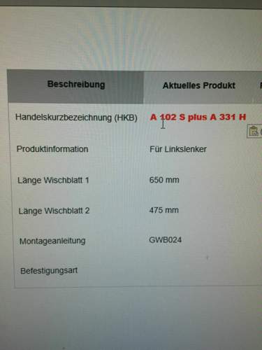

welche Wischerblätter passen ?
Hi!
Den Passat B8 gibt's jetzt schon ein Jahr, aber bisher konnte ich Ersatzwischerblätter nur beim :-) kaufen.
Weder bei Bosch noch bei anderen Bietern konnte ich den B8 in der Liste finden. Auch auf der HP von Bosch wurde ich nicht fündig.
Da ich nicht jedes mal zum VW-Händler fahren will, hat wer einen Link für die passenden Wischerblätter ?
lg wolfgang
Die richtigen Wischerblätter von Bosch sind für den Passat B8 vorne A102S und beim Variant Heck A331 H.
Die passen genau, ich habe sie gerade völlig problemlos montiert. Sie sind naherzu identisch mit den Werkswischern, die Längen stimmen genau.

Hi, kurze Info, ich habe mir die BOSCH Aerotwin A 426 S Scheibenwischer bestellt. Da passen die Maße und man muss nicht auf 2,5cm Klarsicht verzichten. Links 650mm und rechts 475mm. Und wer sich wegen der Passform Sorgen macht, die gibt es auch als Bosch Wischblatt Satz Aerotwin AM467S - Länge: 650/475

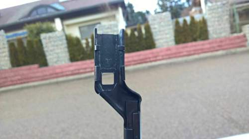

Ich habe mir den Bosch Wischblatt Satz Aerotwin AM467S gekauft.
Ich bekomme die Wischer aber nicht montiert. Weiß jemand Rat?
Heckwischer passt übrigens folgender:
BOSCH Aerotwin Heckwischblatt A331H
Ja.Ich bekomme die Dinger nicht in die Halterung. Scheint eine andere Befestigungsart zu sein wie bei den Originalen.
@jochenbr schrieb am 6. März 2016 um 13:13:00 Uhr:
mach bitte paar Fotos von den neuen Scheibenwischern und der Aufnahme am Wischerarm.

Habe die A 426 S erhalten und dankend zurück geschickt. Die haben nicht gepasst, das war eine klassische Fehlinformation dank google und findigen Verkaufsportalen??. Ich bin jetzt zu VW gegangen und habe mir sehr teuer meine freie Sicht erkauft.
