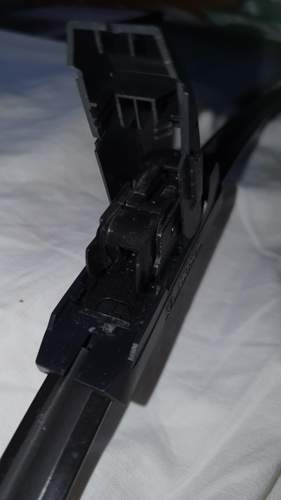

Scheibenwischer BOSCH Aerotwin Retro AR 65 N
passen links und rechts. Habe die gerade noch getauscht. Beider zusammen für 16€.
AR65N passt bei mir nicht.
Habe einen Original Bosch AR65N aus der Verpackung genommen.
Wollte ihn auf den originalen rechten W140 Haken-Arm aufstecken (auf dem aktuell noch ein originaler 359S steckt).
Passt nicht.
Müsste aber doch, oder brauchts nen Adapter?
Eigentlich doch nicht, meine ich... lt Beschreibungen müsste der vorhandene Stecker für die Haken-Arme passen...
Habe mal Foto Verpackung Rückseite AR65N beigefügt.
Was mich wundert, da stehen nur LKWs auf der Liste...
Aber lt. dem Symbol ist der für PKW und LKW.
Gibt es zwei Varianten?
Bin verwirrt, hat jemand ne Idee?
Diverse Fotos vom Stecker des AR65N beigefügt

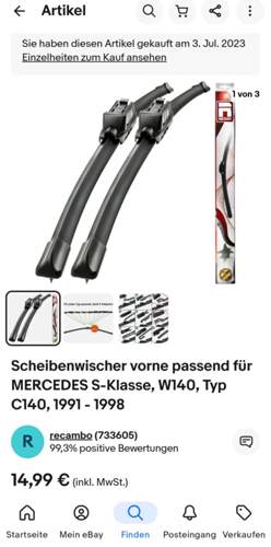

Habe auch Foto beigefügt von einer Annonce AR65N mit nem ganz anderen Stecker als bei meinem AR65N...

Leider leider leider werden sowohl in Text als auch Bild IMMER bei allen Verkäufern diese Wischer ohne LKW-Symbol als passend für W140 dargestellt.
Und völlig irreführend, werden fast überall auch Bilder mit gezeigt, auf denen die Stecker passend wären zu unseren originalen W140 Wischerarmen.
Aber
Geliefert werden dann IMMER Flachbalken-Wischer mit Steckern, die NICHT passen.
Und für die es auch keine Adapter gibt (Aussage Bosch). Im Gegensatz zu einigen Verkäufern, die angeblich Adapter mitliefern wollen, bei den Lieferungen sind dann jedoch NIE Adapter dabei. Und laut Bosch auch nicht erhältlich für diese Wischer.

Alle, die hier geschrieben haben, dass sie AR65N gekauft haben und dass die gepasst haben, hatten dann wohl noch das Glück, dass sie die "alten verfügbaren" Varianten für PKW bekommen haben.
Ich habe in Deutschland jetzt eigentlich alle Anbieter durch, bei denen gibt es keine passenden AR65N für W140 mehr, nur noch mit LKW Symbol, und die passen halt nicht.
Eine Bitte: Hier nicht auf Angebote verweisen, bei denen in der Beschreibung anscheinend alles passt und auch textlich und bildlich alles perfekt ausschaut. Die gelieferten Flachbalken-Wischer entsprechen dann NICHT den Annoncen. Ich habe auf "Bucht" und "Am..." alles durch, 1 Jahr lang exzessiv.

Hallo Ole!
Ich habe deine Bilder angeschaut, kann aber keinen Fehler finden. Meine AR65N sehen genau so aus. Die dünne Metallschiene habe ich auch. Passt aber perfekt am Wischerarm beifahrerseitig. Kann es sein, dass den Haken an deinem Wischerarm etwas verbogen ist?
Ich habe versucht etwa die gleichen Bilder zu machen, von einen AR65N der vor 2 Jahren am Wischerarm angebaut war.
Auch am Verpackung steht nur Transporter und LKW aufgeführt...
Hallo Marie,
bin gerade maximal verwirrt. Tatsächlich finde ich auf Grund Deiner Beschreibungen und Fotos im Hinblick auf das von mir verwendete Wischermaterial keinen Fehler, der meine Erfahrungen erklären könnte
(ob die Leuts bei den zwei Bosch-Stützpunkten vielleicht keine Lust hatten, sich mit so einem "Dödelproblem" zu beschäftigen?).
Meine Wischerarme zumindest sind fehlerfrei, es sind die Originalen werksseitig und sie sind auch nicht verbogen oder beschädigt.
Hinzu kommt, ich habe originale Bosch 359S drauf, die kann ich abnehmen und wieder draufsetzen ohne jede Probleme, die passen perfekt.
Das ist wirklich äußerst seltsam...
