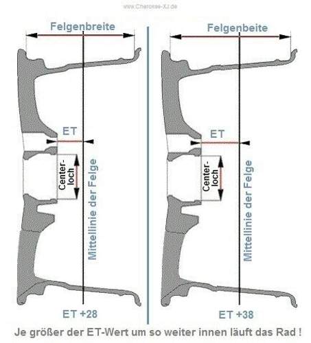

Hab die CMS C25 7,5 x 18 ET 37 mit 235er Bereifung. Aber ein wenig verwirrt bin ich nun. Hab in diversen Foren gelesen , je kleiner die ET je mehr steht das Rad nach außen= also von der Bremse weg.:confused:
Habs noch mal schnell gegoogelt.
ET erklärt
@slktorti schrieb am 13. November 2018 um 18:29:13 Uhr:
@slktorti schrieb am 13. November 2018 um 18:38:37 Uhr:
Stimmt aber so nicht und dein Bild sagt es genau anders herum....
Je Größer der ET-Wert um so mehr geht das Rad von der Fahrzeugmitte weg, d.h. der Abstand zum Bremssattel wird Größer.....um so kleiner der ET-Wert um so weiter wandert das Rad zur Fahrzeugmitte, also verringert sich der Abstand zum Bremssattel.
...genau anders herum! slk torty hat schon recht. je kleiner die et, umso weiter wandert das rad nach außen und umgekehrt.
@mercy-dess schrieb am 13. November 2018 um 18:51:06 Uhr:
Jo stimmt, jetzt stand ich auf´m Schlauch....sorry.
Richtig, hab mich wohl auch falsch ausgedrückt.
Je niedriger die ET, desto näher ist das Rad am äußeren Radkasten.
Optisch find ich daher einer kleinere ET schöner da es bündiger mit der Karosserie sitzt.

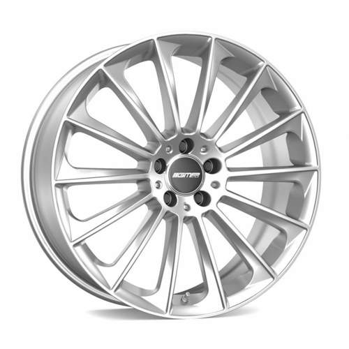

Die GMP Stellar in Silber in 8,5x19" ET45 interessieren mich.
Leider kann ich nicht so recht einschätzen wie die Räder im Radhaus stehen oder ob die ET35 besser waren. Für die Heckachse wären auch noch 9,5 ET 50 im Angebot.
Die Gutachten verstehe ich auch nicht so ganz.
Wenn mir jemand behilflich sein könnte wäre ich dankbar.
