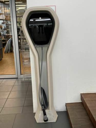

es gibt für Wallbox eine tolles Design zum anbringen wenn man keine Löcher in die Hauswand machen möchte hab dies bei meinem BMW Händler gesehen.
Ist nicht ganz billig ca 1800€ , wird mit einem Beton 3 D Drucker gemacht.

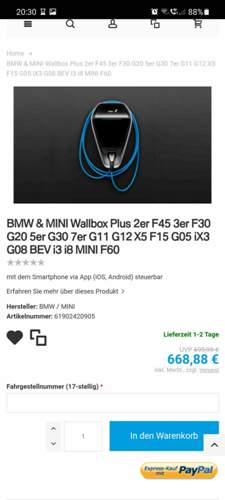

Habe diese 2 Wallboxen im Auge. Kann mir jemand sagen, ob die gut sind oder welche besser ist? Die eine nennt sich Plus, aber kann keine Unterschiede entdecken...
Vielen Dank
Sind denn die überhaupt auf der KfW-Liste? Soweit ich das sehe nicht...
@Xentres schrieb am 1. September 2021 um 20:47:13 Uhr:
Steht bei beiden nix davon da...wahrscheinlich nicht förderfähig...somit scheiden die aus. Schade
