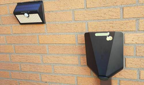

😛 aaah ok, nein, ich habe die easeeHome frei verkäuflich angeschafft. Mein Stromanbieter ist geblieben weil ich dort glücklicherweise schon vorher 100% Ökostrom bezogen hatte (Brutto 28Cent/kWh!!). Die Wallbox finde ich TOP! Sehr zu empfehlen!
Easee Home
