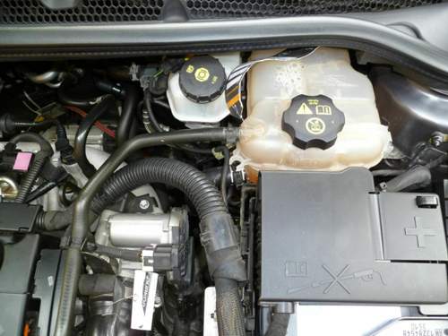

Hallo Leute,
mein Sportstourer verliert mal wieder Kühlwasser.
Alle 2-3 Tage bekomme ich die Meldung im Bordcomputer "Kühlwasserstand niedrig".
z.B. Freitag abend aufgefüllt, Auto 20 km bewegt dann gestanden Sa, So, Mo bis heute morgen...
Alles was Freitag aufgefüllt wurde war heute morgen wieder raus.
Eine kleine Pfütze unterm Auto habe ich immer im Bereich der Fahrerseite habe ich bemerkt, zwischen Batterie und Motor in der Region...
Die Wasserpumpe wurde beim Getriebeschaden vor ca. 24.000km wegen Undichtgkeit gewechselt.
Welche Ursachen hatte bei euch der Wasserverlust?
- Wasserpumpe
- Wasserbehälter bzw. Sensor defekt oder ähnliches habe ich mal gelesen
Danke für eure Rückmeldungen.
Am Freitag ist Termin zur Jahresinspektion, mal schauen was die sagen bzw. finden...

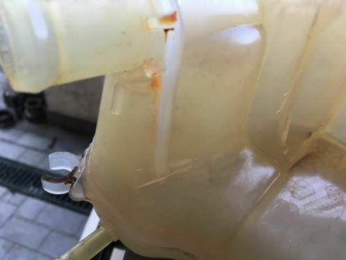

aus meinem Beitrag im Thread "Kühlwasserverlust- keiner weiß warum" mal die Bilder:
Gruß v. Thomas
P1020762
P1020763
P1020764

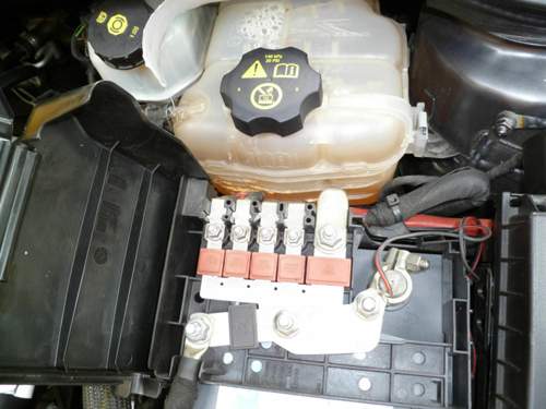

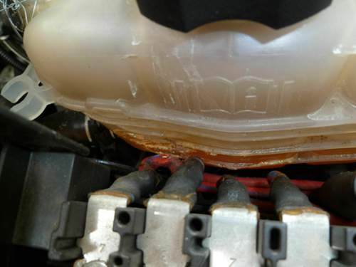

Gruß v. Thomas
P1020762
P1020763
P1020764
Sieht böse aus.
Aber wenn da, deswegen, Wasser rausgedrückt wird muss imho ein Drucktest SOFORT Anschlagen. Wenn's nur Dünngescheuert ist würde ich da sogar ein Sollbruchstelle drin sehen wo der Behälter bei betriebsdruck auch gänzlich reißen kann.
Wenn das grundlegend so diletantisch ab Werk montiert wurde, würde ich sagen das ist einF all für lebenslange Sachmängelhaftung.
Hmm...von Drucktest war nie die Rede FOH- seits. Keine Ahnung, ob einer durchgeführt wurde, nach dem Schlauchtausch.
Das Blubbern soll ja auch normal gewesen sein, hat er aber früher nie gemacht- wär mir aufgefallen.
Der Behältertausch kostet 75€ plus Bastelarbeiten, für so'n Plastebehälter n ordentlicher Preis. Hauptsache das ist dann damit erledigt und ich konnte andere erstmal drauf aufmerksam machen- kann ja sonstwas passieren, wenns n Kurzen geben sollte...

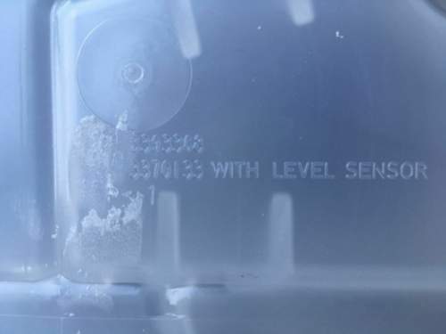

Nachdem ich schon die Wasserpumpe und Wasserverteiler tauschen mußte, ist jetzt der Ausgleichbehälter undicht gewesen. Somit habe ich alle 3 häufigsten Wasserverluste die im Forum angekündigt wurde bekommen.
Der Wasserverlust ist unterhalb vom Behälter, kostete 22 Euro von febi-bilstein.
Im angehängten Foto sieht man das der Teil baugleich ist, nur das "GM" wurde rausgeschliffen!?

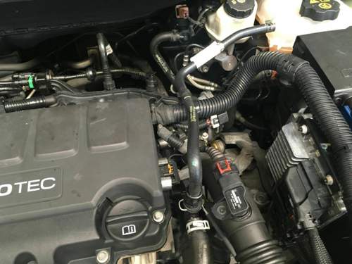

Wasserpumpe undicht.
Motorwapualt20180123-111251

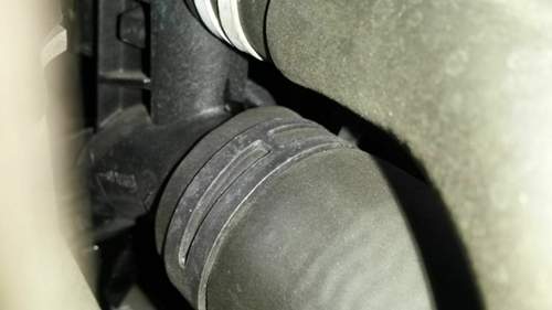

Nach Wasserpumpe, Wasserverteiler, Ausgleichbehälter habe ich jetzt den Wasserschlauch ern. müssen. Somit habe ich alle möglichen Wasserverluste gehabt. Der Anschluss ist abgebrochen. Hatte noch 3 Liter Wasser im Motor, hoffe es geht alles gut.
Es ist der Wasserschlauch vom Verteiler zum Ausgleichbehälter.
