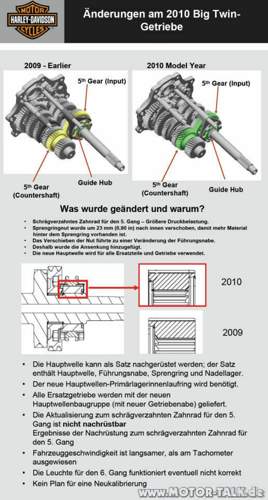

Der TC88 hat ein problemloses Getriebe mit 5 Gängen.
Der TC96 hat ein Getriebe mit 6 Gängen und hat m.W. bis Modelljahr 2009 einen lautstarken geradeverzahnten 5 Gang.
Wer immer bis 80 im 4. und deutlich über 80km/h im 6. und daher nie im 5. fährt, den wird das nicht stören.
Erst ab dem Modelljahr 2010 wurde als einer der größten Errungenschaften seit der Gründung Harley-Davidsons der 5. Gang durch Schrägverzahnung dann aber doch noch -sehr werbewirksam- ruhiggestellt.
Mein empfindliches Gehör hat das Geheule damals jedenfalls massiv gestört.
Recht hat er gehabt.... also nix mit Alzheimer, top in Schuss. 😁
Aenderungen-am-getriebe-2010-deutsch-24035
