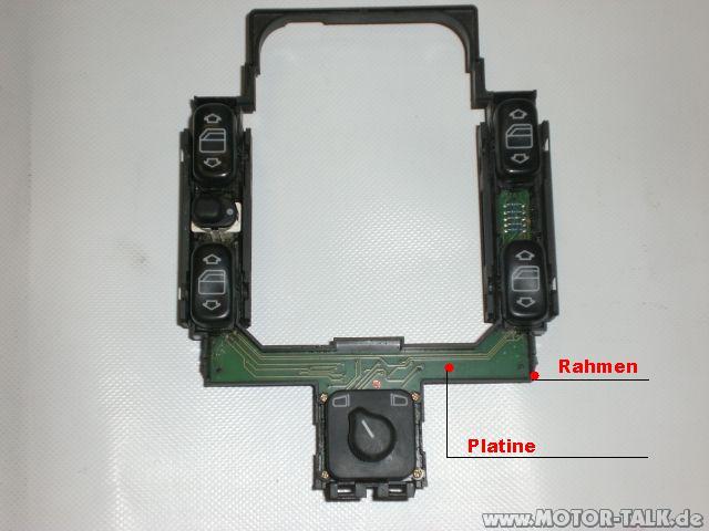

und eben jene sind aus einer Mopf für einen Vor-Mopf NICHT brauchbar
Mittelkonsole anders
Schaltkulissenabdeckung anders
Mittelkonsole:
zwischen Heizungsregler: Vor-Mopf (Eckig) , Mopf (bauchig)
Warnblinker: Vor-Mopf (Eckig), Mopf (dreieckig)
bei Klimaautom.: Vor-Mopf (einzelne Schalter) , Mopf (großes Display)
Schaltkulisse:
Vor-Mopf (jeder-Schalter einzeln)
Mopf (alle Schalter auf einer Platine)
dann unterscheiden sich die Schalter auch alle in der Optik,
die Vor-Mopf sind vom 124 bzw. 129 (eckig)
die vom Mopf sind aus dem 208 bzw. 210... (oval)

also ich versuch mal mein Wissen...
- Scheinwerfer und Blinker
... Blinker ja, SW muß Leitung für LWR angepaßt werden
... ebenso müssen die Zierleisten unter dem SW ausgetauscht werden
- Rückleuchten
... ja
- Scheibenwischer samt Gestänge und Motor
... ja
- Kühlergrill
... ja
- Front/Heckscheibe
... ja
- Türfenster
... ja
- Hintere Türen
... ja (aber nur Limo zu Limo, oder Kombi zu Kombi)
- Front/Heckstoßstange
... ja
- Außenspiegel mit Gehäuse und Stellmotoren
... ja
- Armaturenbrett
... ja
- Kombiinstrument
... NEIN wg. CanBus
- Zündschloss samt aller Türschlösser und Funkempfänger
... NEIN - Erläuterung unten unter *1
- Lichtschalter
... ja
- Kabelbäume
... NEIN
- Automatikgetriebe 5-Gang
... NEIN
- Differential (welche Übersetzung hat das?)
... NEIN
- Bremse komplett
... nur vom 250 auf den 180 - nicht andersrum!
... (die 180er haben eine kleinere Bremsanlage)
- Klimaanlagen Kompressor und Kondensator
... ja
