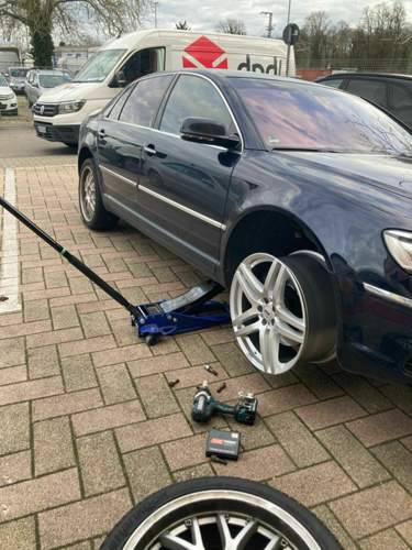

Suche seit über einem Jahr passende Sommerräder ab 21 Zoll mit einer schönen Breite und ohne Schnickschnack wie Distanzscheiben, bin aber nie richtig fündig geworden, da selbst manche 21 Zöller vom 3,0 Diesel nicht mal auf den W12 passen. Mir gefallen die Bentley 7 Spoke sehr aber selbst die passen wohl nicht ohne Adapterplatten. Wäre sehr cool wenn mir ein paar W12 Fahrer hierbei behilflich sein könnten.

Hier noch ein versuch, diesmal stand die felge zu weit raus. Man ich krieg die Krise mit den rädern….

Welche Abmessung hatte die
10x21 et 30
Ich hab et35 und das passt.
Wollte hinten ET30 machen, war mir aber zu heiß.
Unter gepasst hätte es mit den 275ern wohl noch
Also ich fahre im Sommer 9,5x22 et35 VA und 10,5x22 ET 30 keine probleme. Mit 20 zoll ging 10x20 et30 VA und 11x20 ET30 HA alles ohne bearbeitung
