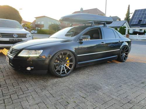

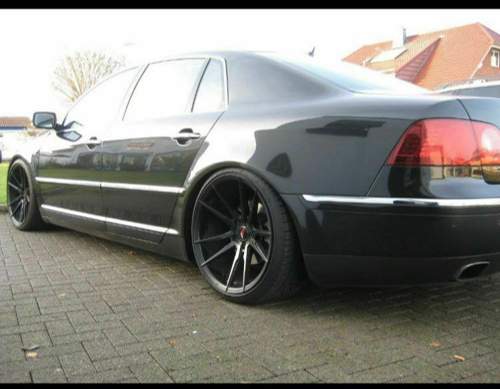

Suche seit über einem Jahr passende Sommerräder ab 21 Zoll mit einer schönen Breite und ohne Schnickschnack wie Distanzscheiben, bin aber nie richtig fündig geworden, da selbst manche 21 Zöller vom 3,0 Diesel nicht mal auf den W12 passen. Mir gefallen die Bentley 7 Spoke sehr aber selbst die passen wohl nicht ohne Adapterplatten. Wäre sehr cool wenn mir ein paar W12 Fahrer hierbei behilflich sein könnten.
Danke

Ich habe einen Satz 21 Zoll Sommerräder der auf folgende Autos passt nur eben nicht auf den W12
Audi A8/S8
Mercedes Sklasse alle sogar der 65 AMG
(Übrigens auch 12 Zylinder)
Phaeton 3,0 TDi /4,2 V8
Das Auto will nun mal speziell behandelt werden und nicht mit den oben genannten in die selbe Schublade kommen.
21 er gab es doch von Werk für keinen P.
Weshalb die 9.5x21 et 41 beim CEXA am Sattel schleifen sollen weiß ich nichtig
Der hat die 360er Bremse, dass sollte da passen.
Insbesondere da die 9x19 Oma et 40 hat und die 20 Zoll Megara et 46
Das da beim w12 weniger Platz sein dürfte ist klar.
In den Faq ist das Infomaterial zu den Phaeton Felgen, musst mal gucken ob die Megara in 9x20 ET 46 auch für den W12 freigegeben waren.
Ansonsten gab es von MTM eine 10.5x21. Welche ET und ob für W12 musst mal schauen
