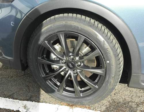

Lt. Auskunft von Borbet müssen auf den Active zwingend Felgen mit ET 45 drauf, deswegen gab es im vergangenen Herbst keine allzugroße Auswahl.
ET 45 ist die Einpresstiefe, das hat nichts damit zu tun, ob die Reifen da noch draufpassen. Entscheidend dafür ist die 7J, quasi die Breite des Felgenbetts. Die Borbet-Felge "RE" mit 45 mm ET hat 7,5 J und eine ABE für den Active.
Foc-borbetre2a
Für mich sind die Konfiguratoren verwirrend. Habe jetzt eine DOTZ Kendo, mit einer ET48 und eine ABE gefunden (würde mir gefallen).
Passen meine Reifen da jetzt richtig drauf und was bedeutet dann die ET48? Steht die Felge weiter raus oder mehr nach innen?

Je kleiner die ET ist, umso weiter steht das Rad raus.
Schau mal hier: https://www.reifenrechner.at/
Da kann man mit den unterschiedlichen Werten spielen und sieht in der Grafik was sich ändert.
mit dem Rechner wird es plausibler für mich, vorallem sieht man wie sich die verschiedenen Werte auswirken, Danke.
