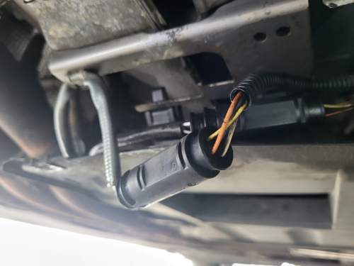

habe gerade meinen Touring von unten inspiziert und festgestellt, dass diese beiden Sensoren ziemlich verölt waren.
Da ich ab und an der Motor unrund läuft, eher wenn es warm ist, suche ich noch nach dem Fehler.
Welche beiden Sensoren sind das bitte?
Sitzen mittig, von vorne betrachtet. 50 cm hinter dem Motor.
Vielen Dank im Voraus.
MfG
Sensoren BMW E 91

Wie wär’s mal mit der Angabe vom Motor?
Entschuldigung, ich dachte das sieht man in meinem Avatar.
Es ist ein 2,5l N52 BJ 2005
Das sind doch die Stecker für die Lambdasonden oder nicht?
Woher kommt das Öl? Aus dem Stecker raus? Dann hast du den Jackpot (nicht).
Ja das sind die Stecker der Lambdasonden. Vermutlich kommt das Öl eher von oben drüber (Ölfiltergehäuse, Ölwanne, Ventildeckeldichtung...)
Würde auch auf Lambdasonden tippen. Wo das öl herkommt kann man so ned sagen - gibt viele Optionen.
Ruckeln im warmen zustand könnten vermutlich Einspritzdüsen oder Lambdasonde (vor kat) sein. Evtl auch kerzen oder spulen
