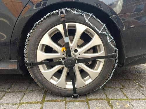

Zu den RUD CENTRAX 892: Habe meine mal testweise aufgezogen und festgestellt, dass die Anleitung nicht ganz korrekt ist.
Für meine Reifen 245/45/R18 steht drin, dass man ein weiteres Kürzungselement montieren muss.
Das habe ich getan und die Kette zog sich beim Test nicht auf den Reifen, da zu kurz.
Ich habe dann das zusätzliche Kürzungselement wieder rausgenommen und siehe da: hat funktioniert!
Das heißt, dass du die Kette ohne Änderung wie ausgeliefert für deine Reifengröße verwenden kannst.

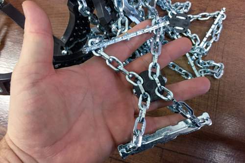

Ja, auch ich kann das jetzt für die RUD CENTRAX Comfort Schneeketten (Gr. 892 für 245/45/R18) bestätigen. Ich hatte sie mir seinerzeit bei amazon}> geholt. Werksmäßig sind 4 Verkürzungselemente eingeschraubt und laut beiliegender Liste soll man ein weiteres (also +1) bei dieser Reifengröße (245/45/R18) hinzufügen. Auf dem beigefügten Bild im Anhang sieht man das Dilemma. Die Kette zieht sich nicht auf, sondern verbleibt in dieser Stellung und sitzt so stramm, dass man Angst bekommt, sie fliegt einem gleich um die Ohren. Also...Verkürzungselement wieder raus und schon sitzen die Dinger.
Wichtig erscheint mir auch noch der Hinweis auf den Einsatz des Mutterbolzens, in den das Spannseil eingehängt wird. Bei meinen 17er Radmuttern musste ich erst das innere Teil (ich nenne es mal "Greifer") fest auf die Mutter aufschieben und konnte dann erst die Überwurfhülse "mit Schmackes" draufschieben. Und dann erst den Sechskantbolzen draufdrehen und richtig festschrauben. Als Ganzes montiert bekommt man das Kontrukt nicht ordentlich auf die Mutter geschoben, da die Überwurfhülse den inneren "Greifer" zusammendrückt - oder zumindest am Ausdehnen hindert. Der bombenfeste Sitz dieses Sechskantbolzens ist aber von enromer Wichtigkeit, sonst drücken die Spannbügel die Kette nicht zuverlässig auf den Reifen. Mir ist dieser Bolzen bei den ersten beiden Versuchen immer wieder rausgefallen, weil ich dachte, er sitzt korrekt, er saß aber nicht richtig.
Ich werde heute mal versuchen bei RUD anzurufen und weise auf den Fehler in der "Verkürzungsliste" hin.
