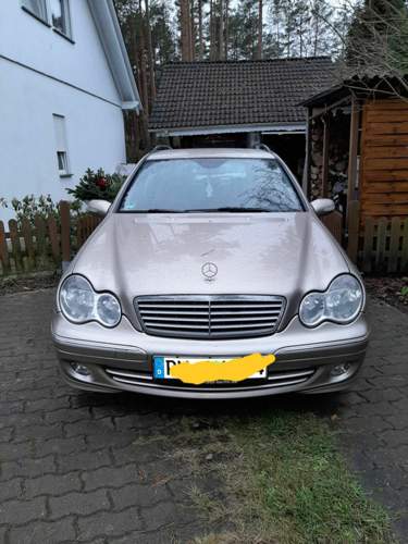

Hallo Sternchenfans!
Nichts hält ewig! Welche Scheinwerferlampe wäre am besten für mein Goldstück? Es gibt so viele Varianten bei H7! Wie sind Eure Erfahrungen?
MfG. Andreas
Vieleicht: Philips RacingVision +150% H7
