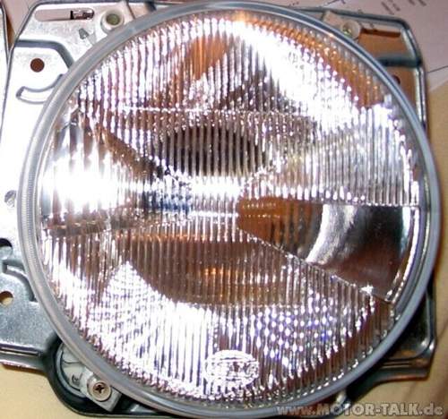

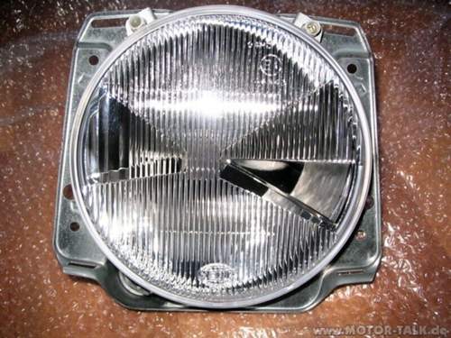

Die Streuscheibe ist ganz anders gestaltet und dadurch für das Abblendlicht optimiert. Fernlicht ist da gar nicht drin. Deshalb dürfen diese Scheinwerfer auch nur mit zusätzlichen Fernlicht im DSW-Grill benutzt werden.
Hella-ff
Das ist wieder so ein "Goldstaub" Artikel inner Bucht.... habe die vor etwas längerer Zeit mal da gesehen aber das zu nem wirklich stolzem Preis.

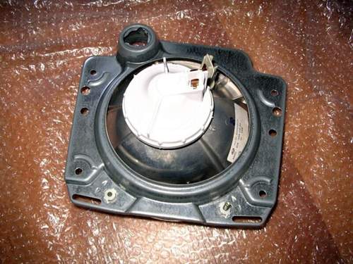

Also der Unterschied liegt nicht nur bei der Streuscheibe, auch der Reflektor ist anders. Hier mal noch zwei bessere Fotos:
Hella-ff2
Hella-ff3
