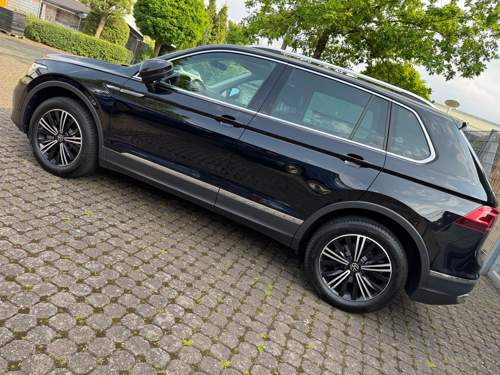

Bild #211607809
Bild #211607811
Ich also das sieht ja echt nicht zu klein aus, Danke !
