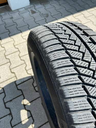

Ich bin jetzt vorn auf 3,0 und hinten 3,2 bar. Beobachte aber regelmäßig meine flanken auf Verschleiß. Hatte im Winter Probleme an den vorderen Reifen. Innen- und aussenflanke Siehe Bilder (gleiches Rad).
Also wenn nur die Aussenflanke abgefahren ist, dann liegt es an den Kurven fahren 🙂

@dangyver schrieb am 1. August 2021 um 14:18:38 Uhr:
@kevdiablo schrieb am 1. August 2021 um 13:51:38 Uhr:
… oder eben an einem zu geringen Reifendruck 🙂
Nö, bei zu geringem Luftdruck wären beide Flanken dran. Zu hoher Luftdruck wäre die Lauffläche mittig runter
@GT-Liebhaber schrieb am 1. August 2021 um 14:24:43 Uhr:
Ja, stimmt - ich hatte die Einschränkung auf die Außenflanken übersehen. Aber bei moritz313 waren ja beide Flanken abgefahren...
