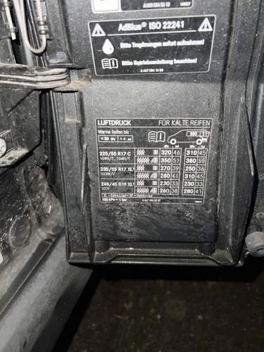

ich fahre zur Zeit mit Winterreifen (Original Winterreifen ab Werk), wie es um diese Jahreszeit angebracht ist.
Mein Reifendruck war auf allen Rädern auf 2,8bar eingestellt.
Die Vorderräder wirken immer sowas von platt... vor allem bei eingeschlagenem Lenkrad. Dachte schon an einen schleichenden Plattfuß!!
Gestern Kontrolle, alle waren noch bei 2,8bar.
Ich habe den Druck jetzt mal ringsherum auf 3bar erhöht, was aber auch noch keine deutliche Besserung zeigt.
Welche Drücke fahrt Ihr??
Ach ja, ich fahre meist unbeladen, ab und zu mal 6 Personen....

Ich hab den Tourer mit 3,2t und entsprechend 1.750 kg Achslast hinten und fahre, wie im anderen Thread erwähnt, die Winterräder 225/55R17C bei 4,2 bar und die Sommerräder 225/60R17 103XL bei 3,5 bar (zulässiges Maximum).
Ich würde hinsichtlich verschleiß immer das jeweilige Maximum, was bei jedem Reifen aufgedruckt ist, fahren bzw. höchstens 0,1-0,3 bar weniger.
Hinsichtlich Komfort wiederum nicht, mir ist weniger Verschleiß aber lieber.
Der W447 ist ein Eisenschwein von 2,5t Leergewicht, der braucht Druck. 🙂

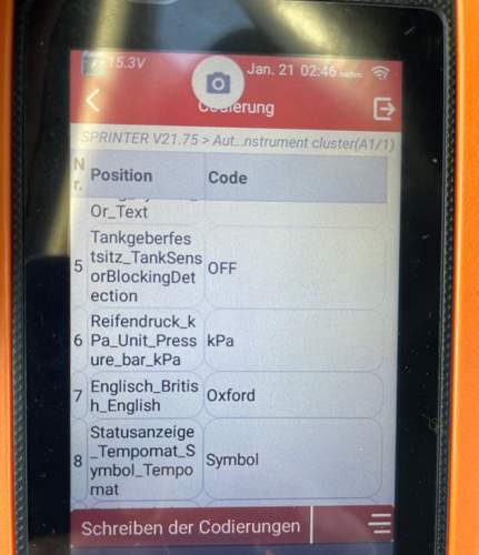

Wie kann man von kpa auf bar im Display umstellen? Habe alle Menüs durchsucht, auch im MBUX, aber nichts gefunden.
Danke
@CaptainDickei schrieb am 20. Januar 2024 um 18:54:31 Uhr:
Danke
wozu die Arbeit? Ist ja 100 zu 1
Ja, schon klar. Dachte nur, dass man es analog wie km/h auf mph einfach umstellen kann 😉
Kannst Dein Glück ja mal in der Codierung des KI versuchen, da gibts auch bar
.jpg
Danke, welches System ist das? Habe bei Mercedes noch nie codiert. Bin bei VAG aktiv. Kann man damit auch Start Stop auf Memory legen?
Launch Creader Elite, Memory geht nicht, nur deaktivieren

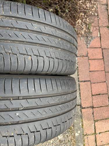

Heute sommerräder (premium contact 6 mo v Werksteifen 19 Zoll ) aufgezogen und 2 reifen fotografiert (alle4 ähnlich ).
Abzüglich Winter km hat der Satz jetzt 2 Sommer in Summe ca 35k km gelaufen bei sehr sportlicher Fahrweise und nur 3,0 kalt.
Verschleiß sieht top und gleichmäßig aus.
