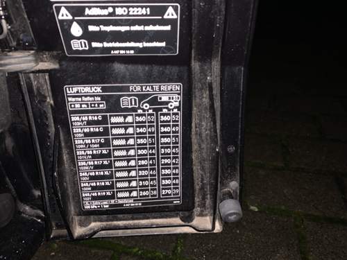

Hallo zusammen
Ich werde demnächst meinen vito auf 235 55 17 XL 103 umrüsten, nun finde ich leider für die Variante 3200kg mit Traglast VA 1550 und HA 1750 keine genauen Daten bezüglich des Reifendrucks, laut Reifenhändler wird er 3,5 bar rundum einstellen und dann sollte regelmäßig das laufbild kontrolliert und ggf. Luft nachjusiert werden.
Nun wollte ich fragen ob jemand von euch den vito mixto oder transporter in 3200kg und den Traglasten HA 1750, VA 1550 fährt. Wenn es jemanden gibt dann wäre es sehr nett wenn er mir den Reifendruckaufkleber im tankdeckel abfotografieren könnte oder mir die FIN des Fahrzeugs schicken könnte. Ich suche noch den richtigen Aufkleber. Damit könnte ich dann bei Mercedes den Aufkleber bestellen.
Natürlich wäre ich auch froh wenn jemand einen Reifendruck mit der Reifengröße hat um dann evtl direkt den passenden druck in Bezug auf gutes laufbild zu haben...
Ich sage schon mal danke für eure Hilfe
Ist von meinem MP mit 3100 kg eingetragen: vielleicht hilft es?
186d3f41-d409-4f9d-9ed3-24dfe8f025c6
Dankeschön, besser passen würde der 3200 mit den hohen Traglasten 1550 und HA 1750
