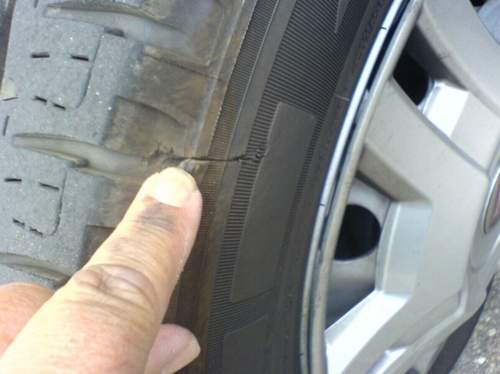

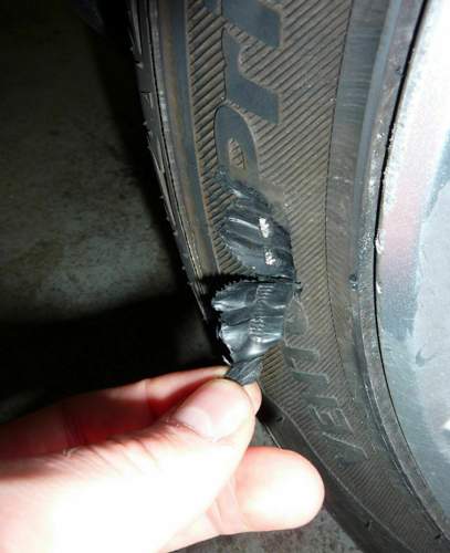

Meine vordere Aussenkante nach einem Winter und 10.000 km hat 0mm Profil. Dort, wo man das Profil misst, also weiter innen sind es noch 4mm. Ich werde die Räder achsweise tauschen und hoffen, so zumindest auf 20.000km zu kommen. Hast du 4Matic?

Die Versprödung an der Außenkante auf Bild 2 ist merkwürdig - sieht aus wie ein 10 Jahre alter Fahrradreifen.
Aber ansonsten; 100er Index, Winterreifen und überwiegend Stadtverkehr...
Dazu Nokian WR D4 245/45 R18 100 XL der vom Hersteller nicht in die SUV Kategorie sondern nur unter PKW angeboten wird.
https://www.nokiantyres.de/winterreifen/nokian-wr-d4/
Profil mit relativ wenig Gummi an der Außenkante; wenn ich das mit meinem Vanco Winter 2 vergleiche.
15.000 mit Nasshaftung A - geht doch in Ordnung?
Atti ihr habt wohl nicht viel Schnee in eurer Gegend? Also mir wäre das zu heiß mit 4mm und aussen blank in ne neue Wintersaison zu starten.

Der Mercedes-Mitarbeiter meinte, man könne locker noch ein Winter damit fahren, wenn man VA und HA tauscht. Die Lauffläche ist nicht betroffen und ich habe 4Matic. Generell denke ich, dass dieses Problem mit den vorderen Aussenflanken eher die Allrad-Version betrifft, ist aber nur eine Vermutung.
Wie man auf den Bildern sieht, ist "nur" die äussere Flanke betroggen

Wenn ich mir so die Bilder mit den abgefahrenen Außenkanten der Vorderräder ansehe, so scheint mir das in Verbindung mit der Masse des Fahrzeuges, Hinterradantrieb und PKW ähnliches Fahrverhalten normal zu sein. Entsteht bei normaler Kurvenfahrt, Einbremsen in den Kurven und etwas beim herausbeschleunigen.Schiebt dabei über die Vorderräder. Ich sehe dabei allgemein keinen Einfluss der Fahrwerksgeometrie. Bei breiteren Reifen und hoher Zollzahl sollte die Tendenz zunehmend, bei geringerer Reifenbreite und niedriger Zollzahl abnehmend sein. Etwas Einfluss könnte der Reifendruck haben. Stärkeren Einfluss könnte auch die Verwendung von PKW Reifen haben.
Bei den anderen Verschleißbildern sehe ich die Ursache eher in den Reifendrücken, leistungsstarke Motoren in Verbindung mit Fahzeuggewicht. Ggf. auch Fahrwerksgeometrie mit verstellter Spur.
Ist meine Meinung. Und wird sich nicht völlig beseitigen lassen. Einzig ein absolut defensives Fahren wirkt dem am effektivsten entgegen. Aber wer fährt schon so. Ich glaube wir sind in dieser Fahrzeugklasse nicht so die älteren Herren mit Hut ;-)

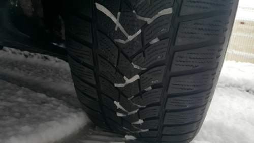

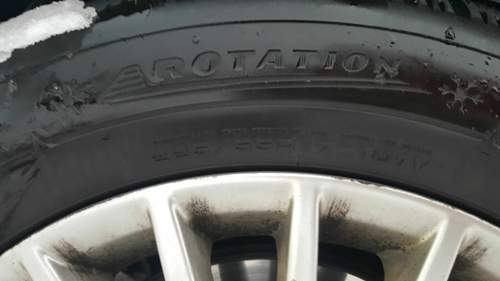

Meine Erfahrungen mit Winterreifen auf der V-Klasse.
Auto: V250 d Lang, BJ 2015
Reifen: Dunlop Wintersport 5
Abmessungen: 225/55-R17 101V
Reifendruck: 270 - 260 kPa
Fahre mit diesen Reifen jetzt den dritten Winter. Im Winter habe ich mit ihnen ca. 25.000 gemacht.
In unserer Klimazone gibt es genug Schnee auf der Strasse und Temperaturen liegen bei 0 bis -5 Grad im Durchschnitt.
Während dieser kalten Saison gibt es genug Schnee und jetzt rutsche ich mit dem Auto in fast jeder Kurve, wo es Schnee gibt. Also elektronische Assistenten haben genug zu tun.
Eigentlich ich wollte nach Empfehlungen fragen, wie ich den Kontakt mit der Straße verbessern könnte. Der erste Gedanke war den Luftdruck zu senken. Nach dem ich die Diskussion hier gelesen habe, habe ich bedenken.

Dem Profil der Reifen auf den Bildern nach sind die platt und gehören erneuert.
Reifendruck ist noch viel zu niedrig eigentlich.
