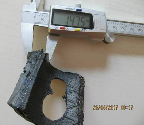

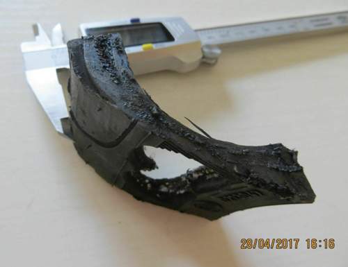

@ rc-car-driver,
ich habe dir mal ein Stück aus dem Original-Conti 18 Zoll Reifen vom V250 rausgeschnitten,
da ist die Wandstärke 15 mm im Gegensatz zur Flanke, wo kaum 6 mm Gummi-Stärke vorliegt.
Also passe mal besser bei der Bordsteinberührung auf ... als dir Sorgen um das Randprofil zu machen.
Die Stahl-Cord- Einlagen kommen erst nach 11 mm zum Vorschein - während die weißen Cordfäden an der Seite bereits nach 4 mm rausschauen und der Reifen für 135 € in die Tonne geworfen werden kann.
