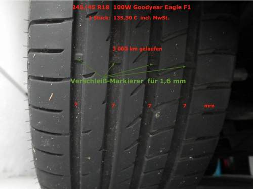

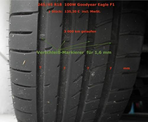

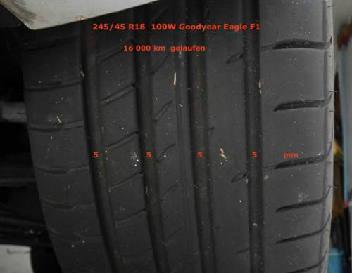

Restprofil nach 65tkm?

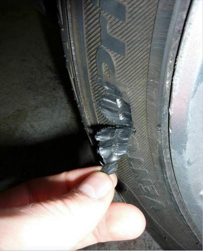

Nochmal was anderes zu diesen Reifen: Ich kann die aufgrund der wenig bis garnicht vorhandenen Felgenschutzleiste überhaupt nicht empfehlen. Mit der Felgen-/Reifenkombination wird jedes einparken am Kantstein zum Eiertanz! Das aber nur am Rande...
Sonst halte ich es wie Marlai, obwohl man damit manchmal zum "Verkehrshinderniss" wird. Meine "Heim-Abfahrt" habe ich mit meinem S211 mit ca. 80 durchfahren. Mit dem Vau mag ich mir nicht mehr als 60 gönnen. Entsprechend genervte Hintermänner inklusive...sind alle im Stress heutzutage.🙄

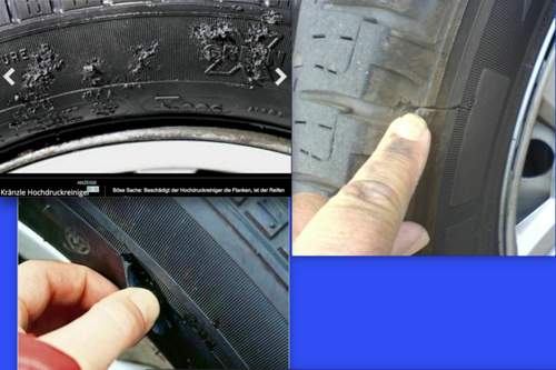

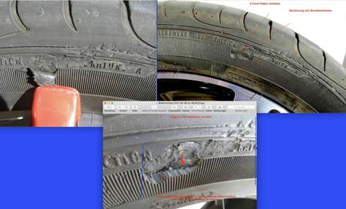

Hier noch paar Beispiele aus dem "Reifen-Alltag":
Bordstein - Hochdruck - usw.
p.s.: ... das bei nur 6 mm Seitenflanke ein Reifenwechsel angesagt ist - versteht sich von selbst ...

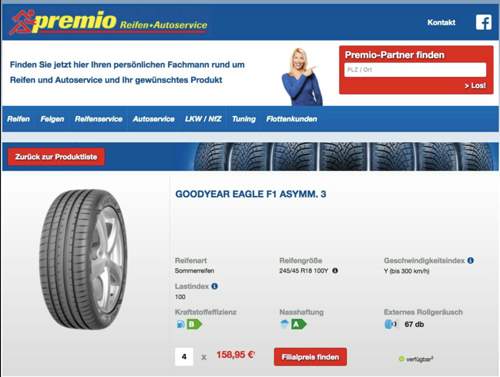

Im Jahr 2015 wurden die V250 mit Goodyaer 245/45 R18 Asymetric 2 werksmäßig ausgeliefert.
Im Jahr 2016 wurde dieser Reifen nicht mehr produziert und durch Asymetric 3 ersetzt.
Abrollgeräusch 69 dB ... trotzdem rollt er sehr hart und laut ab.

@Pahul schrieb am 6. April 2017 um 16:51:30 Uhr:
Naja, meiner ist Baujahr Nov 2016 und hatte die asymetric 2 montiert.
Getauscht wurden alle 4 Reifen nach 5000 km. Luftdruck laut Tabelle bei halber Beladung 2.6/2.8 (v/h)
Grüße Michael
Die Asymetric 3 sollen lt. Prospekt um 2 db leiser abrollen (entspr. fast 50 % Geräuschmind.)
gennerell sollten die harten Asymetr. 2 aber mind. 30 tKm durchhalten.
