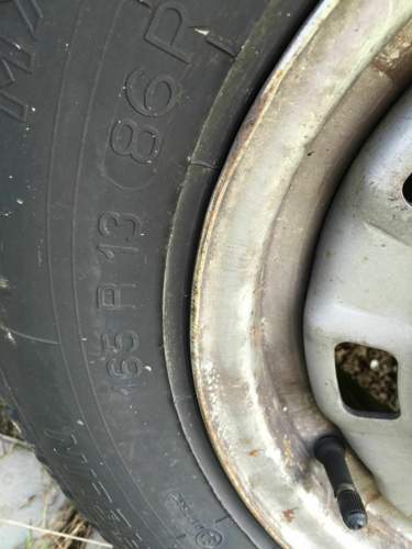

Huhu. Ich habe letztes Jahr einen gebrauchten Wohnwagen (Detleffs) gekauft. Da sind die Reifen jetzt 10 Jahre alt => müssen dringend getauscht werden. Leider sind die Reifen so alt, dass da kein Niederquerschnitt drauf steht.
Könnt ihr mir helfen und sagen welche Reifen ich kaufen soll?
Sofern 165 R 13 mit einem LI 86 auch den Papieren entspricht, dann sollst du die auch kaufen und das heißt keinen Niederquerschnitt sondern 80er Querschnitt, ausgenommen es ist noch ein anderer Querschnitt eingetragen und die Felgen passen auch dazu.

In 165 R13 gibt es auch noch Transporterreifen mit einem LI von 94/92. Die kosten aber deutlich mehr als die 165 80 R13 mit 87er LI oder 83er LI (am billigsten). LI = Lastindex.
Falls du einen Transporterreifen brauchst ("C-Reifen", Größe 165 R13C), gibt es diese schon ab 30 Euro das Stück hier, aber das ist natürlich eine Billigmarke. Markenprodukte gibt es auf den ersten Blick ab 50 Euro aufwärts.
Ich würde generell einen Transporterreifen nehmen, da man dann einfach mehr Reserven hinsichtlich der Zuladung hat. Wenn man schon den legalen Bereich verlässt oder stets mit voller Beladung fährt, kann man so einfach für eine gewisse Reserve zumindest reifenseitig sorgen.
Die Reifengröße ist nicht mehr sehr aktuell.
Ob "C" oder nicht ist egal, der LI muss passen, d. h. dem Eintrag in den Papieren entsprechen, was bei den wenigsten, von guten Herstellern noch hergestellten Reifen, in dieser Größe der Fall ist.

Wenn in den Papieren das "C" nicht explizit gefordert ist, dann benötigt man das auch nicht.
Der LI ist aber unabdingbar.
Unter den sogenannten Premiumherstellern findet sich kaum noch einen, der die 165 R13 mit einem LI von min. 86 heute noch herstellt.
Ich habe in den aktuellen Herstellerlisten nur den Uniroyal RainExpert 165/80 R13 87T und den MICHELIN Energy E3B1 165/80 R13 87T XL gefunden; alle anderen heißen Hankook, Kumho, Maxxis, Toyo usw. oder sind aus dem Programm genommen worden, d. h. die DOT dürfte nicht mehr ganz neu sein.
