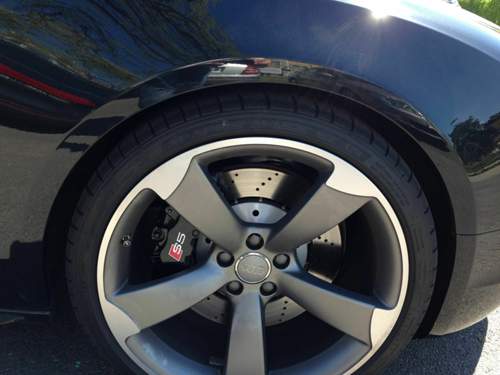

habe im Winter die 7 Doppelspeichen Felgen und für den Sommer die Rotor RS 5 Felgen mit der ET 26.
Ich benutze für beide Felgen die gleichen, original Audi
Radbolzen mit beweglichem Bund!

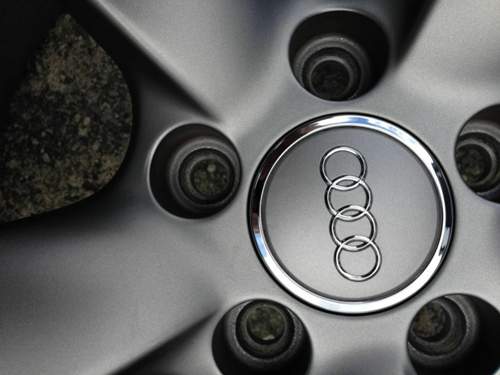

Mir ist im letzten Sommer schon aufgefallen, dass die Köpfe der Radbolzen bei der 7 Doppelspeiche in den Felgenlöchern versenkt sind und bei den Rotor Felgen schauen die Köpfe über das Felgenloch raus! Sieht echt blöd aus.
Bei anderen hier im Forum, die auch die Rotoren fahren, sind die Radbolzen versenkt!
Muss ich für die Rotoren andere Radbolzen benutzen?

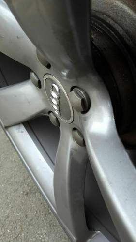

Du hattest recht. Die Köpfe der Schrauben mit losem Kugelbund sind tatsächlich etwas länger, als die der Schrauben mit festem Kugelbund!
Habe jetzt normale Schrauben verbaut und die grauen Abdeckkappen der Radbolzen sind jetzt innenliegend! Aber immer noch nicht so weit innerliegend, wie bei anderen Rotor Felgen! Seht euch das Bild an!

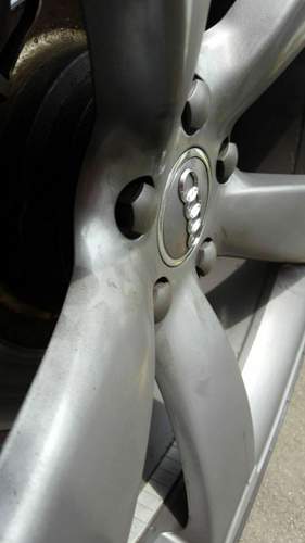

War hier beim örtlichen Audi Händler und hab mir, auf einem dort zum Verkauf stehenden RS4, die Rotor Felgen ET26 mal genauer angeschaut.
Mir ist aufgefallen, dass das Loch in dem die Schraube sitzt, beim RS4 tiefer ist als bei meinen Felgen. Das erklärt, warum die Schraubenköpfe bei meinen Felgen weiter rausschauen!

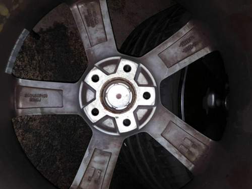

Dann....die Felgennabe!
Ich hab mal ein Photo der Nabe einer normalen Rotorfelge und eins von der Nabe meiner Rotorfelge hochgeladen. Sie unterscheiden sich schon stark. Seht selbst auf den Bildern!
Hab auch mal Photos von den eingegossenen Daten gemacht!
Es war auch eine Kopie eines Audi Gutachtens dabei, dass mit den eingegossenen Daten übereinstimmt!
Damit hab ich die Felgen eingetragen bekommen!
Also, alleine wegen der Felgennabe nehme ich an, dass es Repliken sind!

Hier mal die Naben meiner RS5 ET26 Rotoren.

Die Felgen waren neu! Hab dafür, mit neuen Continental 265er Reifen 2390 Euro bezahlt!
Gut, wenn ich mir den Preis für ein paar neue ET26 Rotoren so anschaue, geht der Preis in Ordnung denke ich!
Optisch sieht man von außen keinen Unterschied, bis auf die Schraubengeschichte!
Aber die hat sich ja jetzt mit den Schrauben mit festem Kugelbund auch geregelt.

Ja, Deine Nabe sieht ganz anders aus als meine!
Habe im Internet aber ne einzelne Felge gefunden, die auch als originale verkauft wird, allerdings nochmal ne andere Nabe hat.
Die Vertiefungen der Nabe sind anders geformt als bei Dir und die Löcher, für die Radbolzen, sitzen in den Vertiefungen und nicht wie bei Deinen auf dem Stück daneben! Hab ein Bild davon angehängt!
