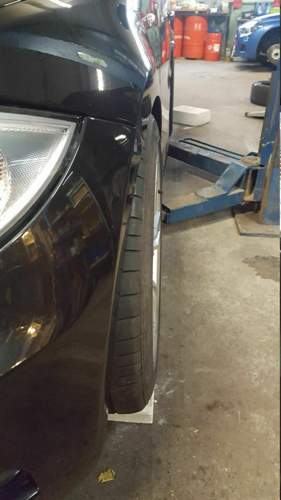

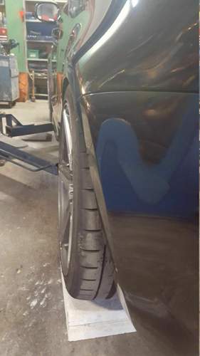

Für die überfragten nach mir ein paar Fotos und Tatsachen.
Vorne Orig.BMW F30 Rad
8.0x18 ET34 mit F30er Bereifung 225/45R18
Hinten Oxigin 21 Titan Brush, Vorderad meines 3ers F30
8.5x19 ET35 mit F30er Bereifung 245/35R19
Ich habe es voll eingefedert , gepasst hat es.
Die 245/35R19 von KUMHO sind zusätzlich um 10mm breiter als angegeben. Gemessen vor der Montage.
So zu sagen, 255/30R19 würden Problemloss auf die AEZ Sydney Felge mit 9x19 ET45 hinter ohne Karosserie Bearbeitung gehen.

Hinten ist sehr viel Platz.
Meine sind 255er Reifen auf 8.5j ET47 Felge und für die Sommerbereifung kommen 9.0jx19 ET45.
Vorne sind momentan 225er auf 8.0j ET34 montiert und eingetragen
und hat noch paar Millimeter Luft.
Ich sage es geht ohne Bearbeitung.
Naja, habe es jetzt sein gelassen, bevor ich noch irgendwas machen lassen muss und mir 225/35 8x19 ET40 rundum bestellt 🙂
Ist auch gut, besser als nur 205er vorne / hinten aber ...
Hinten ist definitiv 225er auf 8.0j zu schmal. Vorne fast wie bei meinem. Siehe Foto ! Ist ET34 und 8.0j.
In meinem Augen ist das die perfekte Bereifung für den 1er Coupe oder Cabrio wenn man keine Karroserie Arbeiten haben möchte :
Vorne 8.0j x 19"" ET35 mit 225/35R19 Reifen
Hinten 9.0j x 19" ET45 mit 255/30R19 ...
Die 215/35R19 / 245/30R19 Kombination geht auch.
Jedem seine ... Hauptsache gefällt's !
