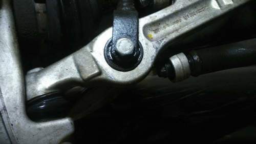

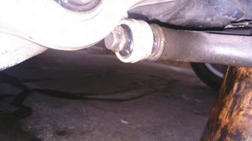

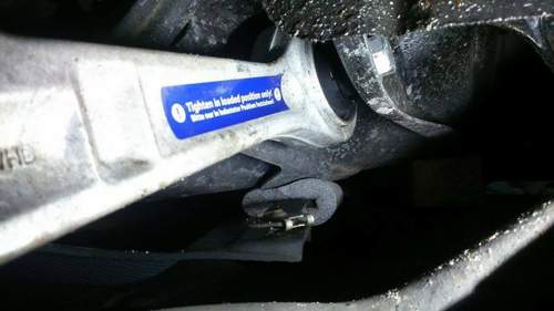

Hey B6-Freunde 🙂
Meine Querlenker sind so gut wie alle hin...
Bei eBay sehe ich Sätze zu unterschiedlichsten Preisen und Marken.
Meyle, Bilstein, Mapco, Febi,...ich hab keinen Schimmer welche ich holen soll.
Gibt's da große Qualitätsunterschiede? Welchen Komplettsatz würdet ihr an meiner Stelle bestellen?
Siehe Fotos...
Besten Dank im Voraus 🙂

Das mit Einbaufehlern ist zwar grundsätzlich richtig, betrifft aber nur die Silentbuchsen wenn nicht in Normallage angezogen wird, Poltergeräusche kommen jedoch von den Kugelköpfen der Trag & Führungslenker
Das stimmt so nicht! Poltern kommt nicht nur von den Traggelenken, das kommt auch von ausgenudelten Buchsen. Also ist der richtige Einbau sehr wohl für eine kurze Lebensdauer mit Poltern verantwortlich.
@garrettv8 schrieb am 8. Dezember 2016 um 17:11:45 Uhr:
Poltergeräusche kommen jedoch von den Kugelköpfen der Trag & Führungslenker>
Das stimmt so nicht, Kugelköpfe poltern auch, aber dann sind die Dinger schon recht hinnüber. Kaputte Buchsen Poltern viel häufiger. Und damit ist der falsche Einbau sehr wohl für schnell neues poltern verantwortlich.

@-[BF]- schrieb am 9. Dezember 2016 um 00:26:47 Uhr:
ja is doch richtig nur sind die Buchsen in dem Fall nicht def. siehe Bilder sondern eben die Köpfe....und diese Geräusche kann man mit etwas Erfahrung gut unterscheiden & wie gesagt Einbaufehler gibts in dem Fall nicht. Da ich die letzten Tage viel im Netz geforscht hab gibt es diesen Fall wohl öfters zb. bei BMW mit den Meyle Teile, Gummis gut aber der Rest nach wenigen tausend wieder am klappern.
