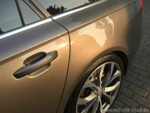

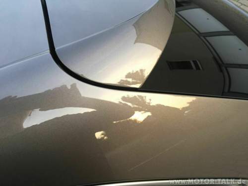

ich möchte meinem Audi auch etwas Gutes tun und habe mir dir 3M Produkte angesehen. Beim Wax ist mir das Produkt relativ klar, aber fürs Polieren stehe ich verloren da. Ich habe den schwarzen Perleffektlack und noch keinen Exzenter oder Rotationsschleifer - also mit der Hand und MFT. Kann mir jemand bei der Auswahl des 3M Poliermittels helfen?
Beste Grüße
Ms
wenn du via Hand polieren möchtest, dann vergiß das mit 3M. Hier ist die Empfehlung ganz klar zur Meguiars UC
Muss es unbedingt eine Politur von 3M sein? Ansonsten würde ich bei einer Handpolitur unbedingt zur Meguiars Ultimate Compound raten. Ich verwende diese Politur ebenfalls und bin wirklich sehr zufrieden mit ihr ;)
Allerdings befürchte ich, dass dein Audi einen sehr harten Lack hat und dir die Defektkorrektur per Hand nicht perfekt gelingen wird.
