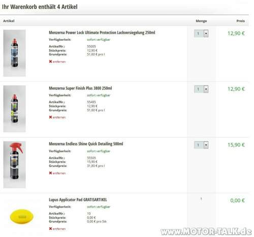

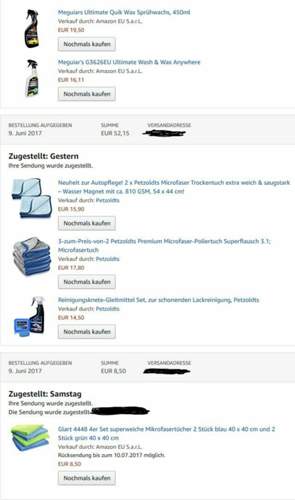

Folgende Produkte (Bilder von Bestellung hochgeladen) habe ich bereits gekauft und wollte kurz eure Meinung ob da noch was fehlt oder Fehl/Falschkauf war. Evtl. könnt ihr mir auch kurz Hilfestellung geben über die beste Reihenfolge mit der die Sachen zu verwenden sind oder auch ganz zu lassen.
Ich glaube mir fehlen noch paar Sachen um die versch. Mittel auf den Lack zu verteilen.
Vielen Dank für Eure Tipps und Ratschläge

Hallo als Erstes noch kannst du aus dem ersten Bild die Namen an die der Versand ging löschen.
Bilder vom Lackzustand sind immer erforderlich, sonst können wir hier keine seriöse Empfhelung geben.
Vorab schon mal soviel, deine Bestellung war leider etwas übereilt und ich empfehle den Artikel zu lesen. Eigentlich ist der ganze Blog interessant.

Deine Bestellung ist nicht ganz falsch und vieles kann man nutzen nur z.B. die Politur ist für die Handpolitur suboptimal. Wie du sicherlich bereits gelesen hast fehlt noch so einiges.

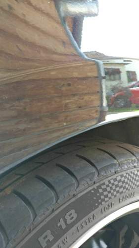

Hier mal paar Bilder, ist eher schwierig weil sich da alles spiegelt drin.
Bitte Vorschlag einer besser geeigneten Politur und der Sachen die deiner Meinung nach noch fehlen.
Danke

Die Bilder sind zwar nicht so gut, aber anhand von ein paar Stellen traue ich mir eine Beurteilung zu.
Die Kratzer auf Bild 6 gehen nicht alle weg, lassen sich aber sehr entschärfen und werden damit sehr gemildert.
Ich gehe jetzt mal nur auf die Aufbereitung ein und zähle auf was fehlt:
Politur, deine Finishpolitur bringt dir per Hand nichts - keine Entfernung der Kratzer.
Politur Ultimate Compound
3-4 x Handpolierschwamm hart
oder eine Handpolierhilfe mit 4-5 harten Polierpads - die Handpolierhilfe ist eine enorme Arbeitserleichterung + 1 Handpolierschwamm hart für die kleinen Stellen
IPA als Vorbereitung/Säuberung des Lackes vor der Versiegelung oder eines Wachses
Klebeband das UC macht Flecken auf den unlackierten Kunststoffen
Deine MFT reichen in der Menge nicht aus - schau da bitte noch mal in den Artikel. Du kannst deine MFT ohne Probleme benutzen (vorher waschen) aber du brauchst wesentlich mehr davon.
Was dir noch alles für eine Handwäsche fehlt kann ich nicht schreiben, da ich nicht weiß was bereits vorhanden ist. Schau einfach mal im Blog nach und wenn was unklar ist frag hier nach.

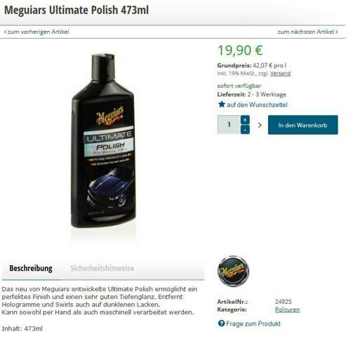

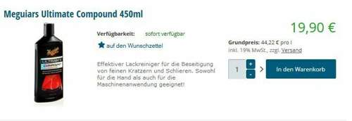

Du meinst die Ultimate Politur hier (siehe Bild) von Meguiars?
Oder die Ultimate Polish auch von Meguiars?
Wo kann man den IPA (Alkohol) bekommen und ist das unbedingt notwendig?
Wie trägt man den auf Sprühflasche und anschließend MFT oder verdunstet der?
Danke

Das Ultimate Compound ist richtig.
