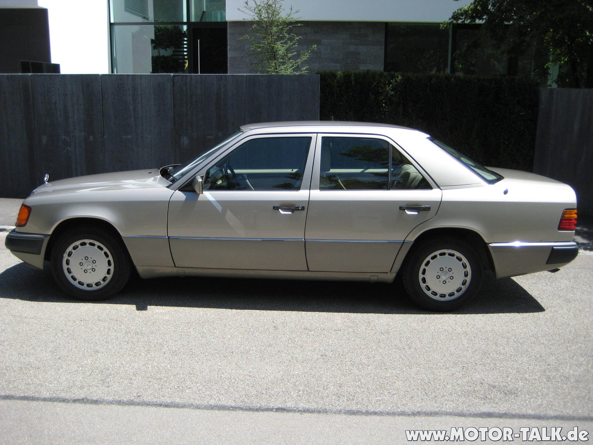

Ich polier überhaupt nicht und der Lack sieht trotzdem super aus...
http://www.motor-talk.de/.../Attachment.html?attachmentId=591532

Glaube mir wenn du das richtige Zeug hast dann sieht er anders aus....😉
