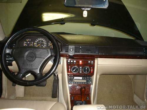

Hallo Espaceweiss
Habe auch so ein Coupé mit Cremefarbeneme Leder, also ich hoffe dass darunter Cremefarbe verstanden wird.
Habe leider nur ein Foto vom Cockpit, aber man sieht doch ein wenig vom Leder :-)
Gruss
Peter

Danke Dir!
Das sieht wirklich sehr edel aus!
...wenn ich das schwarze Leder meines Cabrios gegen das cremefarbene tauschen könnte, würde ich es machen!
