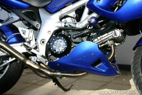

Welche Öltemperatur ist bei der Suzuki SV 650 Ideal. Habe nämlich jetzt eine Öl Temp.Anzeige dran und es brauch ja schon eine Weile bis das Öl auf 60° klettert. Zumindest bei einer Außentemp. von 11 - 15°. Hochsommertemperaturen hatte ich noch nicht testen können. Ist ja neu das teil.

hab auch den sensor für den öleinfüllschrauben.
Kann mich nicht beklagen,TEmps stimmen relativ genau (+-2-3 grad, verglichen mit einem digitalen Messgerät)
Der Sensor muß nicht so lang sein, um im Öl zu Baden, es spritzt genug öl da drinnen hoch;-)
Ausserdem ist man - wenn die Anzeige 60°C erreicht hat) noch auf der sichereren Seite, da anfangs die Temp eben durch "nur" hochspritzen paar grad niedrieger angezeit wird als es tats. ist.
Das macht für mich auch sind, während der fahrt wird das Öl ja durchgewirbelt. Auf dem Grad genaubrauch ich das nicht!
Bleibt das Teil da, wo es ist!
Die Thermometer gehen meist genau sofern sie wirklich ins Öl eintauchen, nur die Messstelle ist oftmals etwas blöd.
Wenn das z.B vors an den Zylinderkopf kommt nochmal durch nen Ölkühler geht etc ist es dort noch deutlich kühler. Bei der Big hab ich beides, Thermometer statt Peilstab und Sensor mit Digitalanzeige direkt an der Ölleitung am Zylinderkopf abgenommen. Je nach Außentemperatur und Fahrgeschwindigkeit krieg ich da Differenzen bis zu 30K hin...
Deswegen wart ich mit Gasgeben lieber bis so 80-90°C in der Ölwanne sind, entspricht meist etwa 70°C am Kopf, das passt und ich bin auf der sicheren Seite. Dauert normalerweise ca 10km.
