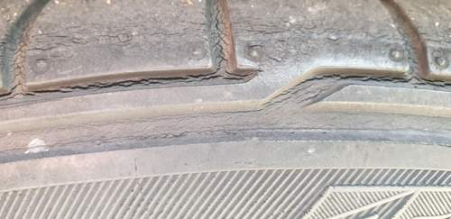

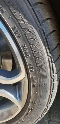

Hier mal Bilder von meinen Bridgestone Potenza.
DOT 4914
Profil ist noch gut mit ca.4mm.
Aber schaut euch mal die Risse an.
Ich fahre einen Kombi Mopf von Bj2015
mit 93tkm.
Mischbereifung 245/40 R18 97y und 265/35 R18 97y
Ich habe mir jetzt nach 2 Tagen Recherche und durchlesen der verschiedensten Forenthemen die Goodyear Eagle F1 Asymmetric 6
bestellt für 570 Euro.
Ich hoffe ich bekomme die nächste Woche und kann die neuen aufziehen.
Mit diesen Rissen im Reifen möchte ich keine Autobahn mehr fahren.
7,5 Jahre nach Herstelldatum kann man ruhig mal neue drauf machen.
