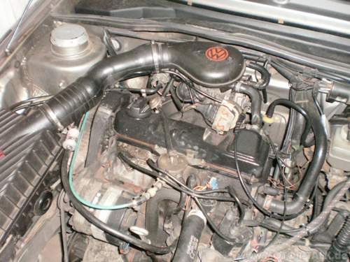

Denk mal da wird ne 65er drin sein schau mal auf das typen schild auf der Lima da steht das oben.S
Sieht dein motor so änlich wie auf dem bild aus? wenn ja dann RP
