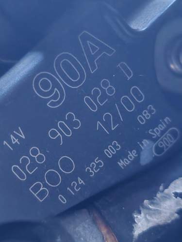

Weiss jemand, was für eine Lichtmaschine im Golf 4 , Motorlennbuchstabe APE, Bj Mitte 2000 (also noch Modelljahr 2000) mit Klima und Servolenkung verbaut ist ? 70 A ? 90 A ? Mit oder ohne Freilauf ? Steckertyp PL 61 ?
Ich würde gerne auf Anhieb die richtige bestellen, werde aber weder aus ErWin noch diesen russischen Ersatzteilseiten so richtig schlau....
Achso, meine FIN ist WVW ZZZ 1JZ YW 716862

Ich sehe gerade,das die angegebene FIN nicht zu deinen Angaben
im Text passt?
Laut der FIN ist ein AGZ verbaut!
@Arnimon:
Mist, da ist mir ein Fehler bei der FIN unterlaufen, richtig ist WVW ZZZ 1JZ YW 716831 (also nur die letzten beiden Ziffern waren falsch)
Ab Werk ist ein 90A Generator verbaut.
Danke, das schränkt die Auswahl schon mal deutlich ein. Jetzt muss ich nur noch den Steckertyp klären. Werde dazu unters Auto krabbeln.
Anhand der Bosch Nummer, auf dem Generator, kannst du ganz leicht die Passende finden...
Es grüßt
CZEA1989
Für die Nachwelt: das ist der Aufkleber auf der LiMa in meinem Golf.
