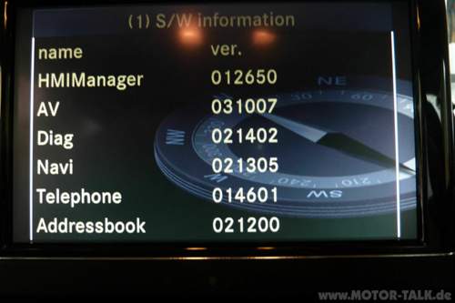

danke für die info. ich war nur verwundert - dann gibt es wohl tatsächlich einen versionssprung von der 02er ECE auf die 04er. das ist mehr als spannend. ist dir sonst etwas aufgefallen? welche firmware war früher drinnen? sound besser vom Radio? andere darstellung?
ich sehe bei mir nur die 02.15.01_ECE von 10/2011
interessant was sich sonst noch so getan hat
magst du auch mal die Versionen vom Menu "S/W Information" ansehen?
Hier sind noch paar Bilder von Comand. Habe keine Veränderungen ausgemacht, die Farben sin auch gleiche geblieben!
