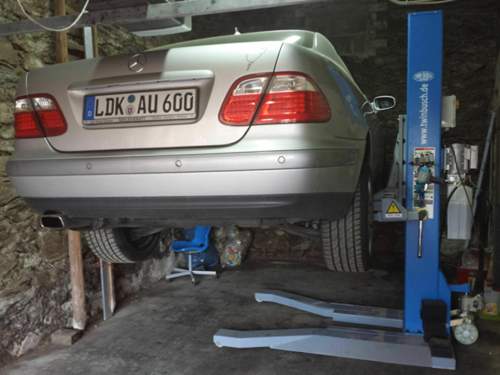

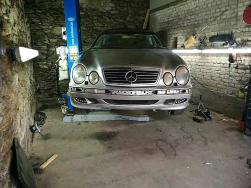

Ich hab mich fast zwei Jahre mit dem Thema beschäftigt, bis ich, die für mich optimale gefunden habe. War zwar mit 2700,- nicht gerade die Billigste, aber ich bin heute, nach vier Jahren Nutzungsdauer immer noch vollstens zufrieden, und würde sie direkt wieder kaufen.
Gruß Andreas
