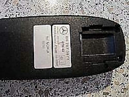

Ich nehme an Du hast die UHI-Schnittstelle Code 386. Es sollte anhand der Nr. auf der Aufnahmeschale möglich sein herauszufinden, welche Handy´s da rein passen. Siehe Anhang. Wenn da nichts passendes aufgeführt ist sollte MB helfen können.
Im Anhang findest Du auch die Aufnahmeschalen, die im W211 eingebaut werden können und die damals (Stand März 2011) verwendbaren Handy´s.
Ich hatte damals noch ein altes Nokia-Mobiltelefon rumliegen als ich meinen E350T gekauft habe. Eine passende gebrauchte Aufnahmeschale dafür habe ich für 30,-- EUR bekommen. Ging in meinem Mopf ohne Probleme, ohne irgend ein Software-Update. Einfach zweite SIM rein und fertig.

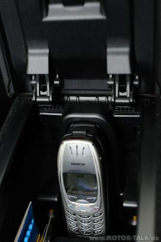

Guck in der Liste, welches Telefon in Deine vorhandene Schale paßt und dann guck nach so einem Telefon bei eBay. Habe ich damals auch so gemacht mit einem Nokia 6021. Dann habe ich mir doch die passende Schale für ein Nokia 6310i zugelegt, weil ich solch ein Telefon noch in der Schublade hatte, es über einen Außenantennenanschluß verfügt, die Schale diesen Anschluß abgreift und ich lt. Anzeige besseren Empfang habe, wenn die Außenantenne benutzt wird, also das 6310i in der Schale im Fahrzeug steckt.

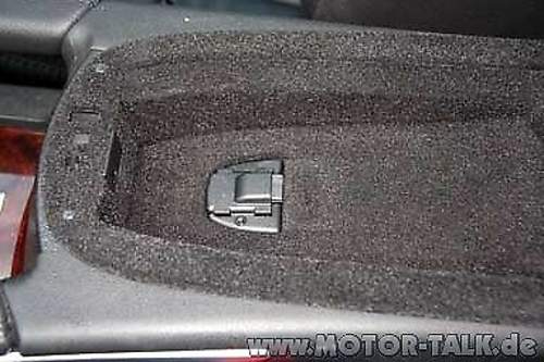

Wie baut man die Handyschale aus?
ich habe einen Mopf also Mittelfach mit einer Klappe.

Handy rausnehmen. Dann sollte da irgendwo ein kleiner Knopf in der Schale zu sehen sein den man eindrücken kann (z.B. mit Kugelschreiber). Das Drücken sollte die Verriegelungs-Pins an der Rückseite der Schale lösen, damit die Schale aus der UHI abgenommen werden kann.

Danke Burky,
genau, ich habe einen 07er Mopf mit 220Cdi. Welche Schale ich habe, weiß ich nicht. Habe sie nie benutzt.
Ich werde nach dem Knopf schauen.
So sieht das bei mir mit UHI und Nokia 6310i aus.

Wenn ich kein Uhi hab, was hab ich dann? Im Datenblatt steht SA-Code 273 Telefon-Vorrüstung D-Netz.
Ich mach mal nen Foto von der Siemens-Schale und stell die mal demnächst hier rein. Ne Nummer kann ich da sichtbar nicht erkennen (is die auf der Rückseite?).
Wenn ich das Festeinbautel hab - wie kann ich das wechseln? Weil ich das urasbach Telefon ja wohl nicht mehr bekommen werde.

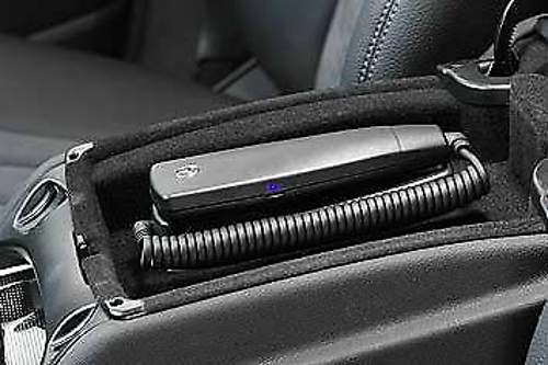

SA-Code 273 ist meines Wissens ab Werk nur die Verkabelung. Die Antenne (für D- und E-Netz) war separat über SA-Code 354 zu bestellen. Da war glaube ich dann noch keine Freisprechanlage mit dabei. Für die Halterung (ab Werk Nokia) und die Freisprechanlage brauchte man wohl noch SA-Code 380 extra dazu.
Oder man bestellte alles komplett mit SA-Code 382. So etwas hatte ich in meinem S210 mit Nokia Halterung und "original" MB-(Nokia) Handy.
Ob und wie man diese Handyhalterung gegen eine andere ersetzen kann, entzieht sich leider meiner Kenntnis.
