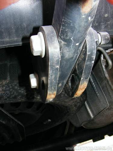

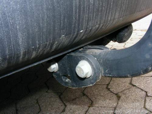

Nun meine Frage: beim 4M gibt es ab Werk NUR die starre Version. Ich brauche die AHK nicht oft und würde gerne die 10cm einsparen, wird in der Garage echt knapp.
Die Starre ist nur mit 2 Schrauben gesichert, bekommt man den Kugelkopf ab wenn man die zwei Schrauben entfernt? Oder ist der Kopf irgendwie zusätzlich gesichert/geklemmt?
Danke für die Info
Swoard
Ja, lässt sich problemlos entfernen, wenn die 2 Schrauben weg sind.
Sieht aber dann bescheiden aus, so mit 2 offenen flanschen 😉
das hat nur einen kleines Problem!
Die Schrauben
müssen
jedesmal erneuert und
mit Drehmoment angezogen werden.
Die Schrauben sind selbstsichernd und haben grünes Sicherungsmittel
auf dem Gewinde.
Volker
Ist klar das sich da NIX lockern darf, gibt kein Sicherungsband wie beim Kinderanhänger 😉
Evtl. eine etwas längere Schraube (natürlich gleiche Festigkeitsklasse) und rechts zusätzlich eine selbstsichernde Kontermutter.
Aber das schaue ich mir an wenn ich den Caddy auf dem Hof stehen habe, evtl, bekomme ich die Garage so umgeräumt das es auch so langt, weit steht die Strarre ja nicht ab.
Würde gerne die abnehmbare AHK nehmen aber gibts nicht ab Werk 😕
Hab mich unter einen 4M gelegt und auf den ersten Blick nichts gesehen was im Weg ist...
Geht also wohl um den zu hohen Kugelkopf der höher wie die Norm ist.
@VRSS

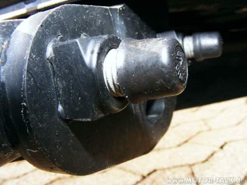

Sind das Dehnschrauben?
Müssen sie deshalb erneuert werden? - Das kann sein.
Teil 2 deiner Antwort:
...verstehe ich nicht so ganz. Wie das bei mir aussieht sind die rechteckigen Muttern, die auf dem Flansch aufgeschweißt sind, selbstsichernd. Aber die Schrauben ?
Grünes Sicherungsmittel sehe ich da auch nirgendwo.

Zu dem grünen Schraubensicherungszeug. Es handelt sich lediglich um Schraubensicherungslack, den ihr überall kaufen könnt und is von Loctite. Kannst aber auch normalen Lack nehmen hat die selbe Wirkung.
